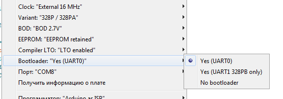

Подскажите, как правильно описать голый Камень Atmega328P +без использования бутлоадера (если это возможно) + с выбором частоты 8Mhz / 16Mhz / внутренняя RC цепочка ?
ua6em
ua6em аватар
Зарегистрирован: 17.08.2016
forfrends пишет:
скачай аддон miniCore, там у тебя всё будет и частоты любые и на внутреннем RC генераторе

В miniCore конфигурирование сделано красиво и, правильно, загрузчики скомпилированы под все предлагаемые частоты, эталон так сказать, для сравнения посмотрите к примеру ядро Гайвера
И лезть и править файл боард в IDE это костыль в чистом виде, не надо учить ТС плохому

forfrends
Зарегистрирован: 24.02.2015
Спасибо всем! То что нужно!
