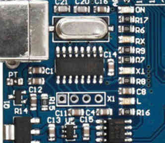

судя по ID и распиновке - да )))
RX-TX на 11 и 15 ноге

распиновка CH-340 по даташиту не соответствует распаянной на плате поддельной микросхеме
как же скетчи-то прошивались? Или дело совсем не в распиновке?
я жеж говорю, на плате поддельный контроллер USB-UART, распиновка с CH-340 не совпадает совсем, при этом он системе говорит, что он CH-340 и, даже иногда работает...
Если скетчи сначала прошивались, а потом перестали - дело точно не в неправильной распиновке!
А что чипы может быть поддельные - с этим я не спорю и в это не вникал. Меня твои рассуждения вштыривают.
а кто сказал, что дело в неправильной распиновке, я говорю, что поддельный от настоящего отличаются распиновкой...
а чтобы выяснить в чем дело, надо определиться, что они под видом CH-340 впихивают, дело то точно в нём...
Симптомы...при подаче питания через USB контроллер не проходит процедуру сброса, конденсатор С8 не отрабатывает, то-есть
микросхема типа CH-340 на выводе DTR не выставляет нужный уровень, нажатие кнопки сброс приводит контроллер в чувство и программа начинает работать...второй симптом - отсутствие прошивки через USB... осталось определится что за хрень туда впаивается под видом CH-340

Можно попробовать залить через внешний USB-UART переходник, тогда будет ясно, в микрухе ли дело или в слетевшем загрузчике ))
Вылечил, надолго ли не знаю, при прошивке удерживал кнопку резет, как только запросил компорт - отпустил, после двух таких прошивок стало шиться нормально...чудеса...
Попробовал блинк с разными значениями позашивать, работает это чудо, но всё таки хотелось бы узнать, что за микросхему такую ставят, по пинам совсем не соответствует даташиту, но ID пишет VID 1A86 PID 7523
под рукой нет, завтра попробую и, на кварце абсолютно никаких обозначений, хотелось бы знать их "цветовую дифференциацию штанов" - зачем так сделали...цель?

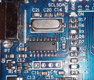

я одолел, делаем следующее:
1. берём блинк, будем зашивать, на плате держим кнопку сброса, как только начнёт шить - отпускаем...
Если блинк прошьётся нормально и пройдёт проверка, перешить через ISP на miniCore...
2. Пока глюков не было, перешивал для пробы раз 20, компорт начал работать без пропусков
PS с высокой долей вероятности там контроллер с программной эмуляцией CH-340...вот что китайцы жива творящие делают ...)))

Номинал кварца норм как и должен быть, но прикол в том что он никуда не звонится. Хочешь верь, хочешь нет, но кварц там стоит для бутафории. Его пины никак не соединены с фейковой CH340. Проверял многократно, даже микруху из платы выпаял, сам сначала не поверил. Но есть версии CH340 которым внешний кварц не нужен, эта подделка похоже так же как и они имеет встроенный генератор, а кварц на плате для красоты, вот так то.
Говорю же, я в шоке от китайэлектроники, там видишь такое бывает что волосы на пятках дыбом встают.
так и у меня не звонится никуда...маркировки на кварце нет...

Ещё пару вопросов, номинал кварца и на какие ноги выходит?
Интересно насколько эта подделка дешевле оригинальной CH-340?
Но плата сделана весьма качественно, всё отмыто, к пайке вообще не прикопаться...
все еще хуже.
вместо копеечных ch340, которые в случае чего всегда можно купить и поменять, если вылетят стали повсеместно пихать затертые микрухи, которые определяются как ch340, но это фейк.
и казалось бы, ща купю ch340 и поменяю, а фиг. они электрически не совместимы!!!
китайцы настолько упороты, что из-за пары центов даже все платы перерисовывают под нее.
