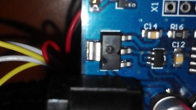

Значит я по своей невнимательности замкнул 5в и землю через динамик. Дуинка не вырубилась, как  при кз, а начала дымиться и пахнуть паленым. Ну я быстро выключил все. Потом комп определил его раза с третьего, хотя до этого спокойно определял с первого раза(Может совпадение, не уверен). Все скетчи по COM порту работали. Работали скетчи и при подключенном USB. Но стоит мне отключить USB и включить внешнее питание,как дуина просто впадает в ступор(Но лампочка On горит и светодиод L мгает) и выключается все, что к ней было подключено. При подключении USB проблемы как не бывало.
Дуинка-китайская Mega2560.

В качестве внешнего питания-MotorShield v2 подключенный к акукмуляторам. Банальный blink тоже перестает работать при отключении USB

Скорее всего сгорел только стабилизатор и ра ардуину идет полное напяжение аккумулятора.

Погорел преобразователь напряжения. Но почему светодиоды on и l работают? И есть ли возможность поменять преобразователь самому, или придётся покупать новую?

Стабилизатор это трехногая микросхемка , что-то типа NCP1117ST50T3G . Она достаточно крупная, так что с заменой справится любой радиолюбитель. Если светодиоды моргают и скетчи от USB работают, то больше ничего не нужно.

Это она, а то у меня на ней написано ams1117 5.0 dn628, может потому что дуина китайская?
Пластик видно поплавленный.

В принципе никакой разницы нет, просто разные производители. Берите любой 5 вольтовый стабилизатор в таком-же корпусе. Можно и в более крупном корпусе, место там вроде достаточно.

То есть это она, и можно вместо нее поставить ncp1117st50t3g как в оригинале?

Абсолютно точно
