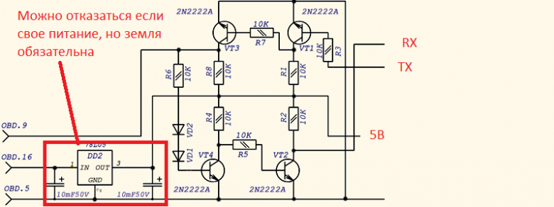

Мне нужен Ваш совет камрады.
У меня авто 94г, есть диагностический разъем.  Хочу подружить его с ардуино (мега 2560 r3).
В фишке есть 3 подключенных контакта +12, земля и сигнальный (0;+5). Протокол работает по принципу отослал запрос, получил ответ. работает он на скорости 7812 бод 8N1.
Хочу использовать SoftwareSerial, но ему надо rx,tx а у меня 1 сигнальный контакт.
Не могу же я подключить сигнальный контакт сразу и к TX0 и к RX0.
Как быть с нестандартной скоростью в 7812? Достаточно ли будет внести изменения в DELAY_TABLE массив в SoftwareSerial.cpp?

Я как раз из той ветки.  Там подключают к компьютеру через компорт. А мне бы к ардуине подключить.

и почему вопрос тогда как к одному пину подключить и RX и TX
почему именно софтварный? в меге насколько помню 3 uart

В меге их 4.
Для такого кривой скорости придется тайминги пересчитывать для программного порта, аппаратаный вроде бы на любой скорости заводится.

Все от безграмотности. Поясни как это проще сделать?
Нашел вот такой костыль http://digitrode.ru/images/2014/03/19/1.png

дай ссылку на статью откуда взял схему. не совсем понял как она работает, но вроде то что нужно

а вообще можно использовать то что уже автор в тех статьях проверил
хотя мне кажется на компараторе схема попроще была бы. например LM339

Правильно ли я понимаю, что http://digitrode.ru/images/2014/03/19/1.png можно воткнуть с двух сторон в аппаратный Serial, и инфа будет идти по одному проводу?
Понадобилось две дуины соединить одним проводом.

только данные одновременно нельзя передавать и принимать
