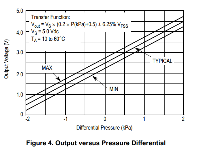

Ребята, подскажите новичку, как правильно подключить датчик давления MPXV7002DP к Ардуино. У него основных три вывода, +5 в., -5в. и аналоговый выход. В состоянии покоя, на выходе 2.5 в. Датчик можно подключить на прямую? И нет ли где для него готового скетча?

напрямую подключай. вот формула из которой можно пересчитать давление

Датчик планирую использовать для определения воздушной скорости в км./ч. Напряжение на выходе датчика будет менятся от +2.5 до +5 в. градация известна, а на выходе ШИМ нужно получить от 0 до 2.5 в. для последующей передаче на цифровой вольтметр.  Вот, это надо будет думать.
