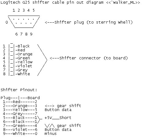

Распиновка:
forums.logitech.com/t5/PC-Gaming/Will-the-G25-shifter-work-with-the-G27-pedals-wheel/m-p/691898/highlight/true#M9642

maksim
Зарегистрирован: 12.02.2012
Как я понял по схеме, то в кулисе стоят два потенциометра (такая же штука как и в джойстиках "аналоги"). Если хотите не разбираясь в том как там все устроенно и вам нужен только рычаг КПП, то можно отпаять эти два потенциометра и подключиь их к аналоговым входам дуины. Но возможно, что эти два вывода от потенциометров можно найти на разЪеме этого девайса.
maksim
По ссылке не распиновка, а не пойми что...
kadushkin
Зарегистрирован: 18.12.2011

Вот распиновка:
www.racingfr.com/forum/lofiversion/index.php/t41572.html
maksim
Вот походу желтый и зеленый как раз эти потенциометры и есть.
maksim
В общем, если распиновка верна, то рычаг можно будет подключить без разборки и перепайки, пишите как прийдет эта штука.
kadushkin
Купил шифтер
Прозвонил, оказалась распиновка неверной, вот исправил...
Подключил к +5В и земле. Светодиоды загорелись. Красным обведено, то что проверено и не вызывает сомнений.
Не понятно как снять данные с контактов 2,3,7
Проследил, что они идут на 74HC165D (подписано красным)
На контакты 4, 8 приходит сигнал от потенциометров. Замерил сопротивление между выходом 4 и землей = ~8кОм - это когда двигаешь шифтер влево, вправо мультиметр не показал ничего (наверное -8кОм), если судить по вольтажу, то: 2В в центре, 1В влево, 3В вправо. Как сие подключить? Нужна ли внутр. подтяжка выхода ардуины?
Снимки платы
