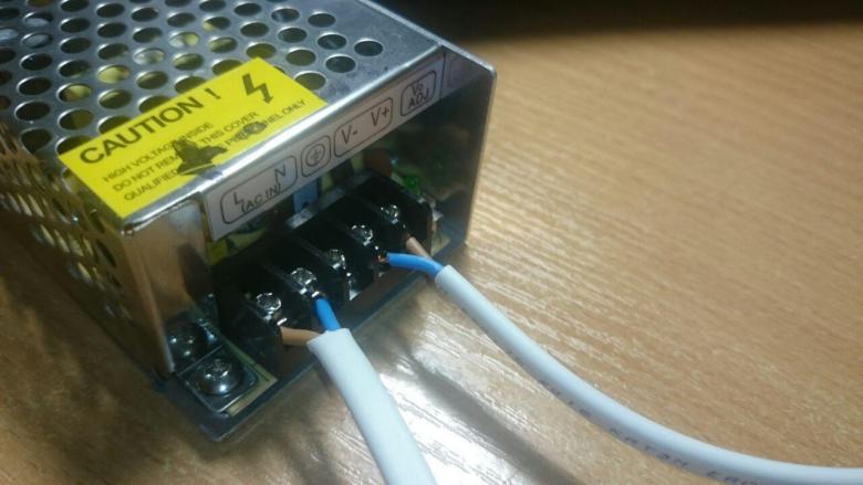

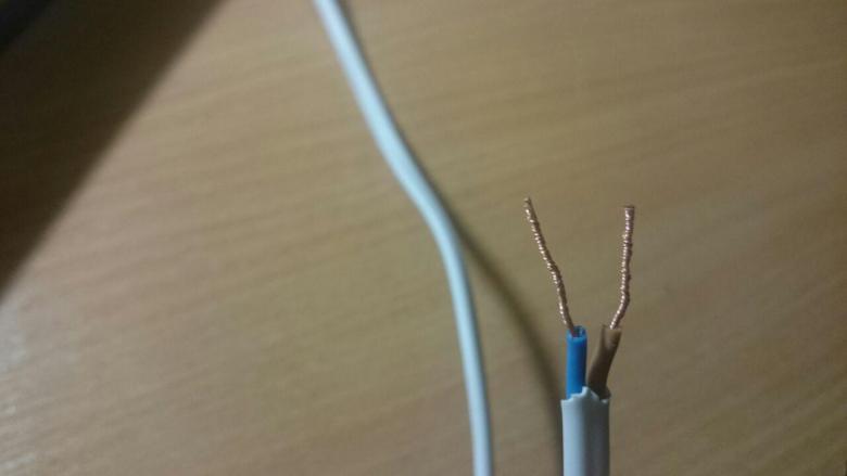

Неверную я информацию дал. Электромагнит подключается к блоку питания 12V/5A, блок питания подключается 12V/5A подключается к "Пилоту", "Пилот" подключается к сети.

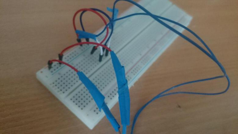

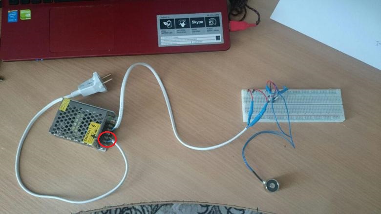

Я делал так: подсоединил электромагнит к БП 12V/5A на макетной плате, "Пилот" в это время был подключен к сети и работал, воткнул штекер БП 12V/5A в "Пилот". В "Пилоте" что-то стрельнуло и пошел неприятный запах. После этого на "Пилоте" индикатор загорается, но ни одна розетка не работает.
Вот в таком состоянии я втыкал штекер БП 12V/5A в "Пилот":
*От электромагнита белые коннекторы на макетной плате.

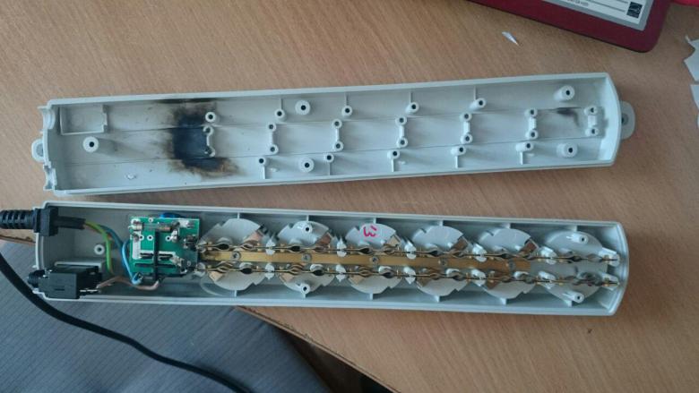

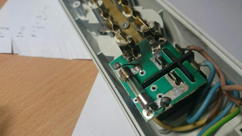

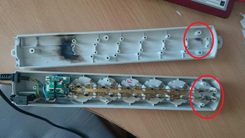

Разобрал. Вот что внутри оказалось:
Предохранитель прозванивается.
Twilkeris
Зарегистрирован: 05.02.2016
Докладываю: подключил БП 12V/5A напрямую к розетке - магнит работает, все хорошо. Что могли с "Пилотом" произойти? Неуежели просто случайное совпадение?
После 15-20 секунд работы магнит греется  становится темпленьким. Это нормально?
Скорее всего.

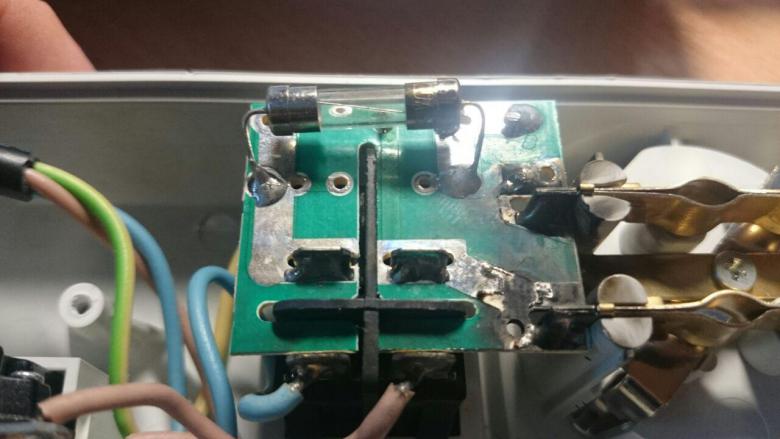

А на фото плохо видно. Нельзя вот эту платку зелёную крупно взять? Две фотки - с двух сторон.
Twilkeris
А с другой стороны? Это же всё одна и таже сторона
bizzon
Зарегистрирован: 29.03.2016
Видимо, когда втыкал блок питания, внутри пилота что-то шевельнулось- какая нибудь токопроводящая сопля. И коротнула. Так совпало. Удивительно , что предохранитель цел. Дорожка к контактным шинам похоже сгорела. Закон Мерфи в действии.

Не в это ли гнездо вы воткнули ?
Twilkeris
ЕвгенийП, нужно контакты отпаивать. Попробую ночью сделать.
bizzon, может быть. Надо же.. При том втыкал аккуратно.
xDriver, именно в это! :)

Ну оставив мистику, предположу, косяк был у Вас вот тут, только предпологаю !
"лохматка" сделала свое дело, и пережгла и у себя жилку и угробила пилот.
Скажете почему же предохранитель не сработал ?

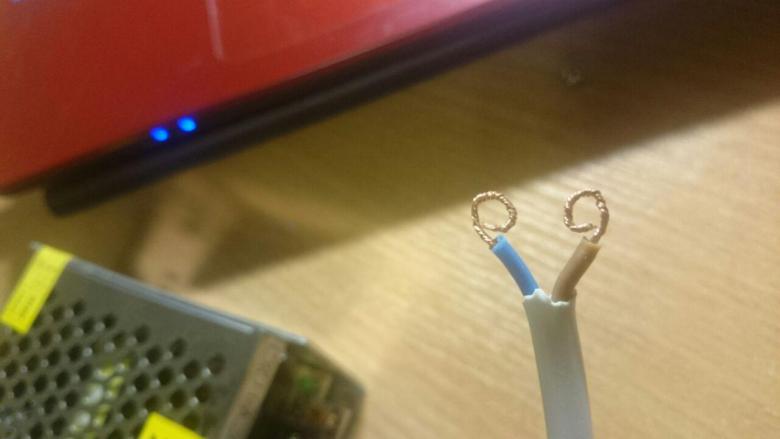

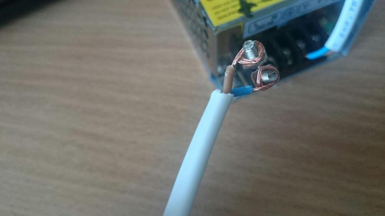

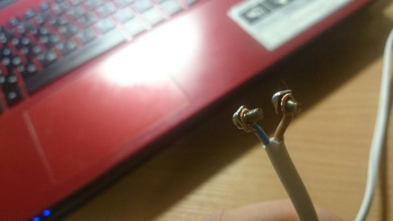

Вот как было скручено:
jeka_tm
jeka_tm аватар
Зарегистрирован: 19.05.2013
Twilkeris пишет:
не дело не в этом))) скорее это проделки барабашки

Зарегистрирован: 25.08.2014
Twilkeris пишет:
Жесть, когда снова на подвиги потянет, хоть бумажку от тетрадки между ними суньте.)))) Или это такой оригинальный способ суицида?
Twilkeris
Зачем между ними что-то засовывать, если там уже есть перегородка?
bwn

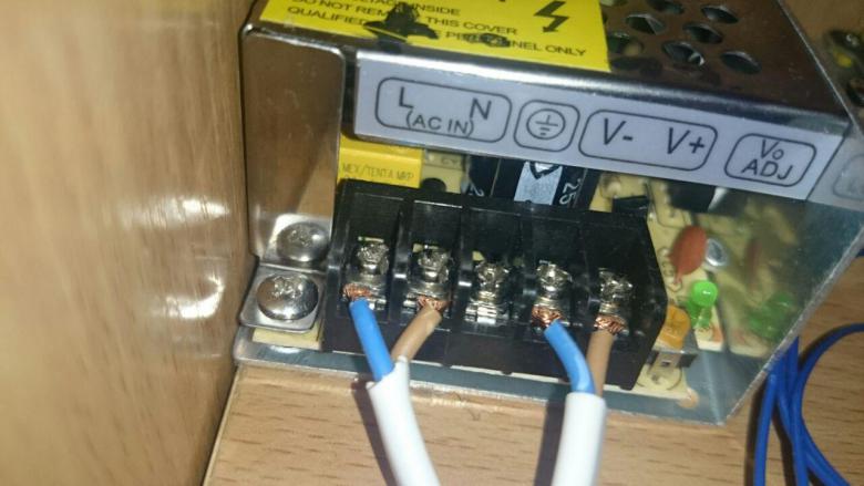

А теперь сравните две фотографии и найдите отличия.
Такое ощущение, что нам мозг насилуют.
Клапауций 823
Клапауций 823 аватар
Зарегистрирован: 13.01.2017
bwn пишет:
это фотка с открученными винтами.
bwn
Клапауций 823 пишет:
bwn пишет:
Теперь понял, ток зачем  было постить в таком виде? Я вижу, что вижу. А вижу два винта впритык, к которым провод примотан, а на него теоретически 220 подают.

bwn пишет:
два винта резьбой вверх - ТС головками вниз винты научился закручивать.
bwn
bwn пишет:
Цитирую: "Вот как было скручено", дальше каждый додумывает сам. Я встречал и телефонную лапшу для силовой проводки, так что ничему не удивляюсь, да и винты головкой вниз попадались, прямо сейчас на ЛАТРе шесть штук торчат.

Электромагнит, подключенный напрямую к "Пилоту", винты, закрученные головкой вниз, 220 вольт по проводу с соединенными вместе оголенными контактами.. Собирательный образ смертника какой-то.
Скрутил провода заново. Подскажите пожалуйста, нормально в этот раз или ещё "круче" скрутить?
jeka_tm
jeka_tm аватар
нормуль. но лучше бы залудил. крутить так сильно не пришлось бы

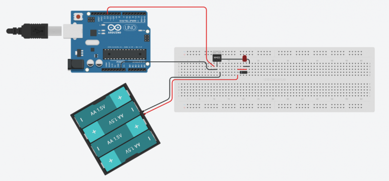

винты затяни и вперед. но напрямую катушку не цепляй к блоку питания. выбросы катушки при отсоеденение могут выходной каскад спалить. не факт, но определенная вероятность есть. поставь полевик, а паралельно катушке диод. схему в интернете найдешь. а полевиком управляй хоть ардуиной
Twilkeris
jeka_tm, большое спасибо! Буду делать.
Ночью собрал в Circuits управление электромагнитом через Arduino Uno. Только в моем случае питание будет не от четырех пальчиковых батареек, а от блока питания 12V/5A, вместо светодиода - электромагнит, а вместо диода - двунаправленный защитный диод VD. Стоит ещё параллельно сразу воткнуть конденсатор, чтобы остаточную намагниченность снимать? Сейчас у меня сила удержания электромагнита 2,5кг, но в будущем, возможно, увеличится раз в 10.
