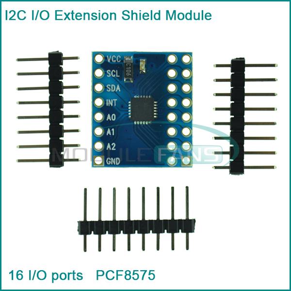

alexeko
Зарегистрирован: 03.01.2014
Доброго дня. Вот отыскл (себе заказал) расширение для NANO или UNO,или куда угодно. Вот ссылка.
trembo
trembo аватар
Зарегистрирован: 08.04.2011
I2C достаточно медленный интерфейс, а учитывая обьём перекачиваемых данных.....
Ну сами понимаете
SPI дисплеи будут оптимальны по скорости рисования.
alexeko
Согласен с Вами. Новые технологии побуждают к действию. На АЛИКЕ, по поиску "TFT SPI" много вкусняшек в пределе до 400р.. Наверно пора переходить с монохромного на цветное. Даже дешевле выходит. Но вот "вес" библиотек впечатляет. У меня, устройство управлением светом и холодильником,имеет OLED 0,96'' дисплей. Мелковато. Вот присматриваюсь к 2'' и более.
