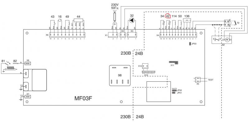

Я не селен в схемах, поэтому наверное задам нубский вопрос.
Есть газовый кател domina f24e, там установлен датчик температуры 10 кОм (sensor NTC). Я хочу подключить этот датчик к arduino uno. Полазив в интернете я понял что к датчику нужно подключаться через делитель напряжения.
Подскажите пожалуйста как правильно расчитать сопротивления в делителе напряжения и как должна выглядеть схема подключения (если не сложно то нарисуйте)?
Датчик температуры обозначен на сехе цифрой 42:
Схема

Для того что бы что-то рачитать нужно знать какой диапазон напряжений измеряется, для этого нужно померить падение напряжения на датчик.

  Может немного не в тему (а как бывший сервисный инженер) - НЕ НАДО вмешиваться в схемотехнику газо-взрывоопасных бытовых приборов! Если интересует температура в какой либо точке, до установите свой дополнительный датчик, например DS18B20. Если температуре выше 120 град/С, то подберите иной датчик.

Спасибо за ссылки, почтал и пришел к выводу что соеденять нужно вот так (если нет, то поправте пожалуйста):
Черным обозначена сушествующая схема, а красным изменения которые я планирую внести.
P/S/ К сожалению пока нет возможности померить напряжение в цепи газовой колонки чтобы начать расчет сопротивления для делителя напряжения.

Точно не так. Нельзя ставить резистор в цепь терморезистора котла. Только после того как помериете напряжение можно будет что-то предпологать... может и делителя никакого не нужно.

Если это датчик газовой колонки - то лучше прислушаться к совету "не влезать в штатные цепи" и поставить рядом свой датчик. Вмешательство в такую измерительную цепь может привести к срабатыванию (или не срабатыванию) защиты котла со всеми вытекающими последствиями.
Как бахает газ в дымоходе при запаздывании зажигания водяной колонки - я знаю. Лучше не экспериментировать...

Судя по самой первой схеме там должно быть 24В (но в любом случае я проверю прибором).

По документации там 24В.
Зависмость сопротивления от температуры:
10 ⁰С – 20 кОм
25 ⁰С – 10 кОм
60 ⁰С – 2,5 кОм
80 ⁰С – 1,5 кОм

42 - Датчик ГВС
34 - Датчик системы отопления
