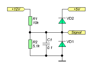

Помогите пожалуйста умные люди, имеется Ардуина Нано, стоит задача подключить цифровой сигнал 12в. с автомобильной лампочки и с концевика двери, при подключении к лампочке на вход ардуины подаётся 12 в. а при подключении концевика двери вход замыкается на массу, но при разомкнутом концевике через лампочку подаётся те же 12в., подскажите пожалуйста как правильно подключить эти два сигнала чтоб ничего не погорело. Заранее благодарю.

12 вольт через делитель напряжения. Концевик - кнопка?

делитель + защита + конденсатор от дребезга
диоды это защита, а конденсатор можно убрать, и защиту от дребезга сделать программно
и не ругай форум, умников как ты здесь хватает, мог сам за 5 минут нагуглить

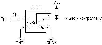

Самая простая и безопасная.
flat
Зарегистрирован: 05.02.2015
alex_r61 пишет:
Можно уточнить номиналы резисторов ? 10кОм сойдут?
оптопара pc844 пойдет?
хочу считать обороты с катушки зажигания... эта же схема подойдет ?
bwn
Зарегистрирован: 25.08.2014
4N35. А вот R1 зависит от вашего напряжения. У меня при 2мА работает без сбоев (не катушка зажигания).

В автомобильной бортовой сети обычно больше, чем 12В. Это при заглушенном двигателе на аккумуляторе 12В - 12,5В. При заведённом двигателе генератор выдаёт примерно 13,5В - 14В.
