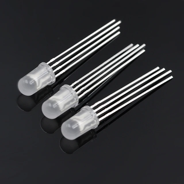

Возникла идея сделать для второй половинки диораму, в которой есть несколько зданий с внутренним освещением. Смотрел множество видео про подключение светодиодов, но везде все основано на той белой платформе (не вспомню, как называется), диоды в одном месте. Как подключить один или до 6 штук на белой платформе я понял. В моём же случае должна быть возможность разместить диоды на некотором расстоянии друг от друга с помощью проводов. Есть так сказать оригинал видео, на котором одна ардуино нано, и к ней подключено совсем немного проводов, а по итогу в диораме как минимум 6-7 светодиодов, ещё и работает от павербанка/розетки. Ссылку прикрепляю. https://youtu.be/n4ZpkuMC29w
Итоговый вопрос: какие компоненты нужны и как сделать так, чтобы занимая максимально мало места, использовать в диораме множество светодиодов, работающих по разным алгоритмам, при этом все это дело питалось от розетки?

Адресные диоды.

Насколько я понял за время изучения, адресные диоды - это история про ленты, матрицы и тд. В диораме такое не подойдёт, диоды нужны абсолютно независимые, как на видео.

https://aliexpress.ru/item/32378187271.html - вот тебе "независимые" адресные светодиоды - дели поштучно, спаивай проводами и делай что хочешь

Так купите адресные независимые диоды, в чём проблема-то? Например (первый попавшийся, сами ищите ещё и сравнивайте цены) - https://aliexpress.ru/item/1005003365442569.html
Это самое простое и экономичное по количеству проводов решение.

А ведь подобное решение еще в #4 посте предлагалось, только уже готовыми модулями с нужными конденсаторами и резисторами. Но чукча не читатель )))

Покупал я такие модули, но что-то никаких конденсаторов  и резисторов я там не обнаружил.

А куда ж они делись? По бокам от светодиода две смд-фитюльки )))
