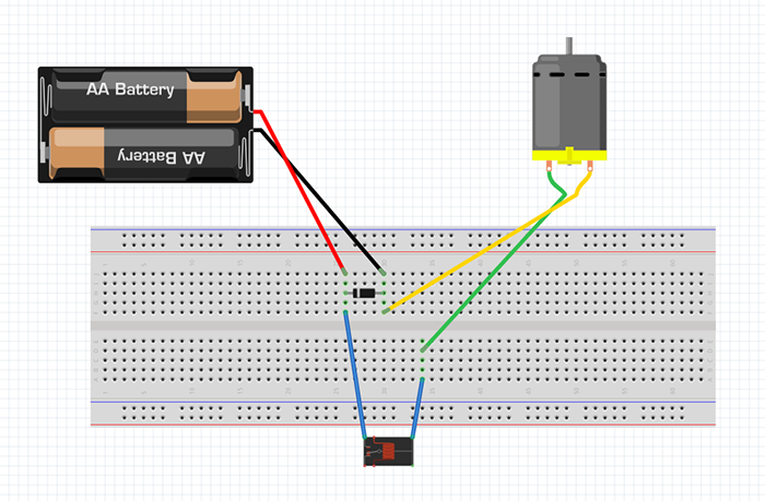

DualPrince
Зарегистрирован: 22.08.2014
Я тут начиртил(как получилось) так надо подключать или замыкать будит?
OlegK
OlegK аватар
Зарегистрирован: 26.11.2014
А что там понимать - это три разных варианта (хотя результат, в принципе, у этих схем одинаков).
Катушка L - это ваш насос (электродвигатель, пускатель или другая индуктивная нагрузка).
К - контакт реле или выключатель.
Можно подключить диод или RC цепь параллельно обмотке, либо RC цепь параллельно контактам реле.
Бывают ещё способы с использованием стабилитронов или варисторов.
На вашей схеме неправильно - у вас диод подключен параллельно батарее, а не обмотке .

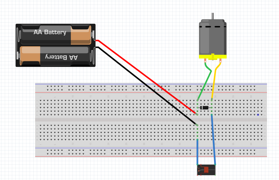

DualPrince
Так получатеся?
OlegK
OlegK аватар
Ага, всё так...

Ещё раз спрашу, получается при данном подключении ток обратного направления(из мотора) не будит проходить в аккамулятор?
OlegK
OlegK аватар
Во время снятия питания с катушки реле возникает обратный скачок тока самоиндукции.
Диод, правильно подключённый параллельно обмотке реле, гасит на себе этот всплеск напряжения.
При чём тут аккумулятор - контакты реле нужно защитить от обгорания...

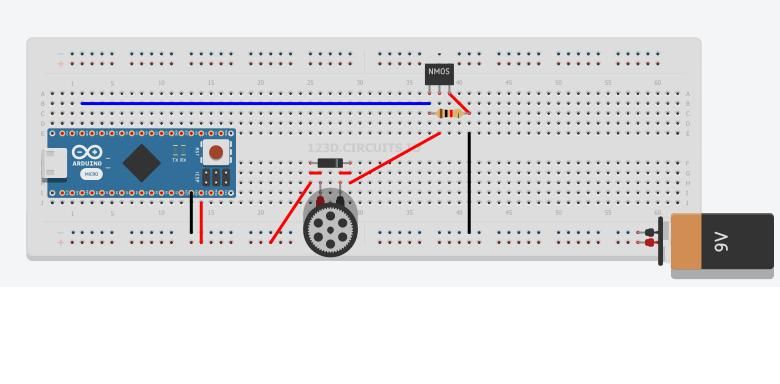

jfd
Зарегистрирован: 28.11.2014
А если вместо реле используется ключ или МОП диод нужен?
bwn
Зарегистрирован: 25.08.2014
jfd пишет:
А в этом случае уже обязательно. Ну, если только ключ не на меганапряжения.
jfd
ключ BTS130. если правильно все понял то он расчитан на 50в 27А. Я пропускаю через него до 12в и 4А (моторчик потребляет столько). ставить диод? если да то какие его парментры должны быть?
спасибо
bwn
jfd пишет:
спасибо
Я думаю вольт на 150, ток аналогичный. Может кто поправит.
Andrey_Y_Ostanovsky
Зарегистрирован: 03.12.2012
jfd пишет:
Можно пойти двумя путями: поставить низковольтный выходной диод с АТХ блока питания, или взять высоковольтные с моста и включить несколько штук параллельно. Навскидку - можно ожидать всплеск вольт на 50, и ток до 0.5-1 ампера. Можно просто крутануть моторчик - и спосмотреть стрелочной мерялкой: не вылетит ли из него чего-нибудь большее...
jfd
Что-нибудь вроде такого подойдет?
Диод быстропереключающий UF5406-T
Импульсное обратное напряжение, В 600
Средний прямой ток, А 3
http://belchip.by/sitedocs/diodes/diode/UF5406-T.pdf

Последний, наверное, вопрос. На схеме ниже диод стоит правильно (полярность и все такое)?
OlegK
OlegK аватар
Полоска у диода - это катод, который должен быть направлен к + источника питания, т.е. на вашей картинке - неправильно...
jfd
Спасибо.
Я почемуто подумал что раз катод это "минус" то его на "минус". В электротехнике сами понимаете не силен.
Andrey_Y_Ostanovsky
jfd пишет:
Катод - это действительно минус. :) Но диод у Вас должен работать в тот момент, когда идет импульс обратного тока, поэтому и ставят его "минусом к плюсу".
