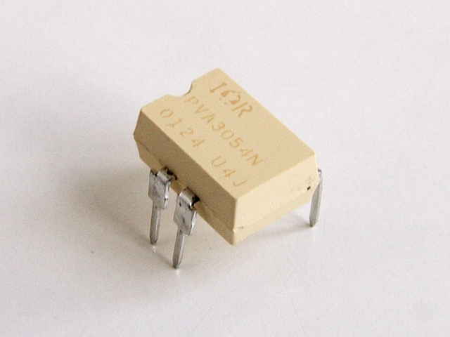

IVAN222
Зарегистрирован: 19.04.2017
оптореле примерно такое 77150_0728f19038ad85d777dc26e45046db0a.j
KurisuRentaro
Зарегистрирован: 06.08.2019
При таком подключении мы разве сможем постоянно получать информацию о состоянии каждого датчика?
IVAN222
Нет , только когда все датчики сработают, Вы же хотели их все подключить последовательно, а что бы знать про каждый датчик индивидуально то 40 датчиков 40 пинов, мега справится с этой задачей
