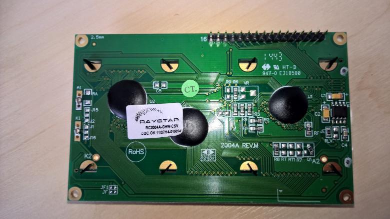

Добрый день,
Извиняюсь за дукацкий вопрос, я новичек в Ардуино, но помогите с подключением подсветки LCD дисплея.
Подключил дисплей RC2004A-GHW-CSV. Всё работает кроме подсветки.
В мануале написано, что подсветка находится на пинах А и К, но на самом дисплее нету этих пинов.
Пин 15 - Vee - подключен на потенциометр согласно datasheet
Пин 16 -  NC - No Conection - не используется, соответственно никуда не подключен
Кто имел дело с тикими дисплеями, подскажите что я делаю не так?

А-К это анод - катод
Анод - плюс питания
Катод - минус питания (земля)
Подавать надо через токоограничивающий резистор примерно 200 Ом
По напряжению и току смотри стр.19 твоего даташита, там и схема есть.
Как правило катод и анод подсведки расположен ввиде двух площадок на короткой стороне дисплея.
Фото дисплея можешь выложить?

Спасибо за быстрый ответ. Прикладываю фото дисплея.
На задней стороне нашел площадки A1, A2, K1, K2. Это и есть места, куда припаивать пины?

Все верно, это и есть пины подстветки

Так вот же они, два справа на нижней картинке!
Две дорожки уходят....
Вопрос есть ли у вас сами светодиоды подсветки выясняется тестером.....

Припаял, всё заработало.
