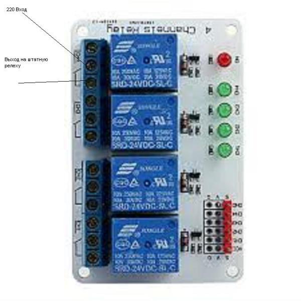

Правильно вот так примерно на каждый тэн ?

koloboc74
Зарегистрирован: 21.07.2015
Не вместо , а в паре .
От 220 идет к релейному модулю (для управления) - от него на штатную релеху 40А - потом тэн на котле.
Вот в чем вопрос был . Не спалю ли я модуль ?
bwn
Зарегистрирован: 25.08.2014
koloboc74 пишет:
Никто здесь не знает, чем сейчас управляются ваши 40А реле. Если у них катушка на 220 и висит в воздухе, то без проблем. Если подключена к каким то ключам, то надо схему смотреть.

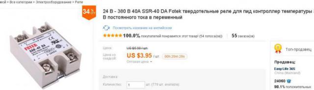

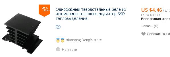

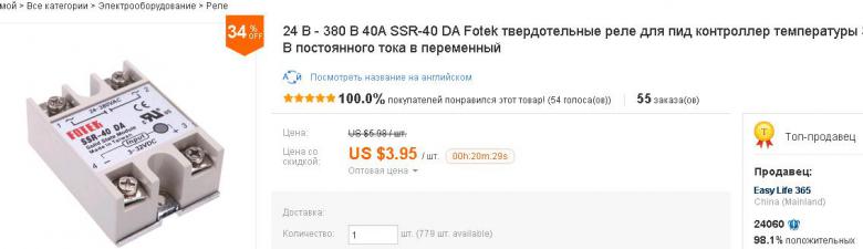

 Не прошло и 14 постов как появилась первая электрическая схема. Осталось теперь хоть что-то на ней увидеть. Предполагаю, что перемычка нарисована правильно. Только куда воткнута невидно. Синяя релюшка тоже нигде не видно. Предполагаю что 240 вольт 1 ампер. Предполагаю, что большим релюшкам хватит такой мощности, чтобы втянуть сердечник. Технические параметры или марка написаны на большой невидимой релюшке. Даю вероятность 99% что 3 релюшки SSR-40 стоимостью 15 доляров + радиатор думаю за 15 доляров за все заменяют всю эту хрень. Кроме того способны. Плаааавненько разогревать и плааавненько остывать что оптиииимальненко для потдержания температуры.

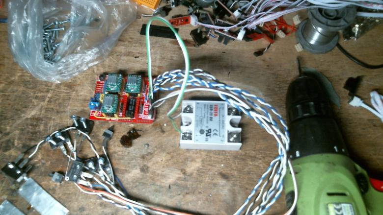

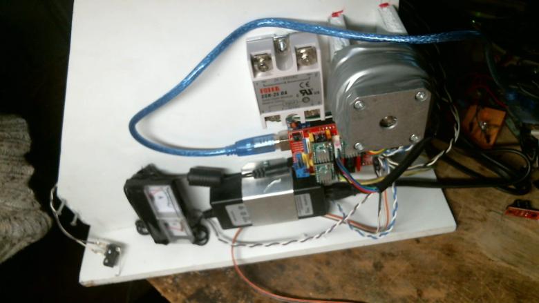

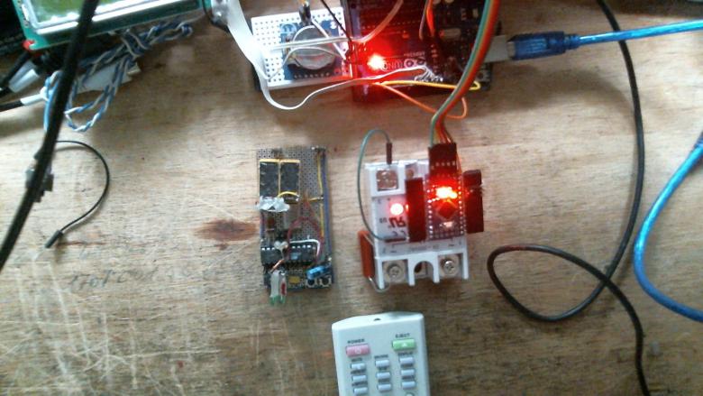

4.то есть по любому просто купиш за 5 даляров SSR-10..15..25DA и тупо прикрутишь отверткой болты М3 и М4 шпиндель и ардуину по простому быстрому без заморочек
5.Ты что мои фото не видел?
Вот это фото конкретно твоим шпинделем на 400 ватт рулит
экивалентная схема не дурь интернетная а заводская реальная. Ключевое слова ОптоСемистор а не дурь для стада идиотов Твердотельно реле в их мягкотельном мозге.
Все фото лежат прямо тут на форуме. Не где-то на радикалах и моих серверах. А прямо тут. Гуггль же прямо на этом форум находит . Все мне уже надоело с этого форума в одну ветку форумные фото собирать. Лень. Откладываю клавиатуру с койки.  Жена проснулась. Надо к ней от форума повернутся и полюбить жену.
