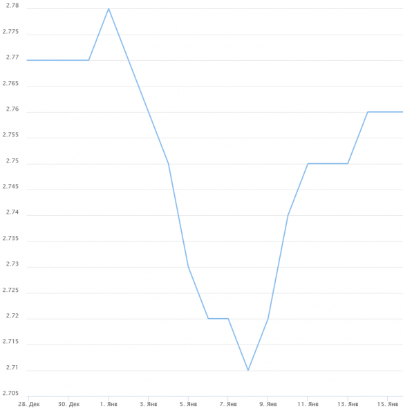

прочитал, "Ток в десяток-другой миллиампер выдают даже солевые батарейки при сильнеших холодах. Имею опыт их экслпуатации при температурах ниже -30 градусов"
не знаю что там с токами и что там выдают супер батарейки который вы экплуатировали в морозы, но мой опыт в обычной морозилке показывает обратное:
при -13...-16 градусах те батарейки, что я пробовал, CR2032, какие то не помню форм-фактора AA (две шт по 1.5 вольта новые) напряжение через 4 часа падает до неприличных 1.8...2.2 вольт, соотвественно DS18B20 тупо перестают работать.
с установленным стабилизатором (выше уже писал) термометры на улице работают с Января абсолютно стабильно.
Вот и займитесь выяснением, что вы делаете не так, раз у меня работает, а у вас нет. Как минимум, это полезнее, чем от фонаря развешивать ярлыки направо-налево.
даже не подумаю выяснять, в даташите DS18B20 и Attiny которые я использую питание от 3 вольт, предпочитаю использовать технику по инструкции, а если у вас работает в не заложенных производителем условиях - да ради бога, только рад за вас.

Вышезаквоченное справедливо только частично, ибо для датчиков действительно нижней границей будут 3 вольта, но для тини все таки 1.8 вольт. Но не это тут важно.
Я ж не спроста предложил питать устройство от трех элементов АА/ААА. При такой схеме даже ваши удивительные холодильные опыты закончились бы скорее всего удачно. Ибо запас достаточный и что бы вы там не сочиняли, не просаживаются ни на каком морозе солевые/щелочные батарейки на 40% по напряжению в отсутствие значительной нагрузки.
Ну а то что у вас произошло может иметь и такое объяснение -- либо вы с измерениями что-то напутали, либо нагрузили источник сверх всяких разумных пределов.

Если б я нагрузил батарейку сверх меры, она бы (CR2032) уже давно бы умерла, а она работает.
Я ценю вашу фантазию, но плохо, что с действительностью это соотносится не очень. Вот первый попавшийся под руку график разряда батареек при разных температурах:
Как можно видеть, при -20С батарея отдала четверть ампер-часа прежде, чем напряжение на ней упало до 0.9в. С ваших слов, ровно то же самое произошло в вашем холодильнике, только за 4 часа. Стало быть,  разряжали вы ваши батарейки током в районе 62.5 мА. Теперь бы узнать, какая нелегкая заставила вас выяснять разрядные характеристики батарей при токах на три порядка больших (я не описАлся, т.е. в тысячу раз), чем нормальное потребление автономных устройств, типа тех, о которых спрашивал ТС.
Вы хоть понимаете, что вы ставили эксперимент, который в принципе не мог вас привести к правильным выводам?
Дело в том, что емкость электрохимических источников тока напрямую зависит от того, каким током эта емкость выбирается. Общее правило таково, что чем меньше ток, тем большую емкость способна отдать батарея. Если вы на три порядка "махнули" с током, то и результат получили с точностью "три порядка", т.е. полная отфонарщина.

a5021] </p> <p>[quote=andycat пишет:
Извините, факты на видео не записал, в теории не силен, спорить с вашими графиками не буду.
Я знаю только одно: мои устройства и программы работают так как надо.

CR2032 имеет емкость около 220мАч, чего при грамотном подходе должно хватить на год. Две-три батарейки АА в тех же условиях проработают около 10 лет.

"Какое-то графики из интернета" -- это официальные данные Энержайзера -- известного производителя химических источников тока. Как раз "самостоятельные измерения" на их фоне скорее будут смотреться, как чепуха несусветная.
Цитата:
утверждаете что я фантазер и все придумал, сами то засуньте батарейку в морозилку и померяйте напряжение часов через несколько.
Мне нет нужды узнавать это таким способом. У меня девайс висит на улице с конца апреля 2016 года, т.е. скоро уже два года. Метеоданные снимаются раз в минуту, раз в десять минут приходит телеметрия и о самом устройстве, включая данные по напряжению питания. Все это журналируется и я теперь, не сходя с места, могу взять информацию о любом периоде работы. Вот, например, самый большой (за всю историю наблюдений) провал по напряжению питания, когда в январе 2017 года температура за окном опускалась до -33С.
Цитата:
И кстати cr2032 сильно дешевле хороших батареек,
На графике выше отображалось состояние солевых батареек, купленых по цене 9 руб. штука. Что вы там про "сильно дешевле" говорили?
