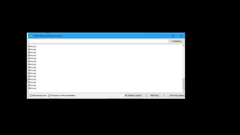

Awesome_T
Зарегистрирован: 14.10.2018
Увы, нет...
вот простейший код для этого датчика
#define PIR_PIN 11
pinMode(PIR_PIN, INPUT);
int X =digitalRead(PIR_PIN);
if (X== HIGH)
Serial.println("Motion");
delay(2000);
Serial.println("No motionя");
delay(2000);
Проблема осталась - датчик возвращает 1 при любом исходе...
Хотя на том же коде еще пару дней назад было все ОК.....

Awesome_T
ЕвгенийП пишет:
Ну, во-первых, по поводу Вашего "простейшего" кода. Вы бы посмотрели что он реально возвращает. Если нет осциллографа, то хотя бы analogRead используйте и посмотрите.
#define PIR_PIN A2
  int X = analogRead(PIR_PIN);
  Serial.println(X);
Вот что выдает
18:10:48.458 -> 665
18:10:48.458 -> 665
18:10:48.458 -> 665
18:10:48.458 -> 665
18:10:48.458 -> 665
18:10:48.458 -> 665
18:10:48.458 -> 665
18:10:48.458 -> 665
18:10:48.458 -> 665
18:10:48.458 -> 665
18:10:48.458 -> 665
18:10:48.458 -> 665
18:10:48.458 -> 665
665  шагов в среднем... если каждый шаг = 0.0049 Вольт, то напряжение 3.258 Вольта
поскольку на выходы при получении сигнала датчик выдает или практически 3.3 - это то же что и было при подключении через цифровой выход...... опять HIGH\1\3.3v
и это при том, что движения около него нет!(((((

Перед сном, еще раз подключил, и решил опять покрутить настройки потенциометров... и о чудо...
ЗАРАБОТАЛО!!!
Я перед этим мотрел в монитор порта и в очередной раз крутил потенциометры.... по ощущениях - все сделано крайне ....... не надежно, но главное заработало))
если движения нет - 0, проводишь около датчика - 665!!
однако работает только на порте для аналогового сигнала, однако, при подключении к цифровому - опять 1!!!
Как думаете. в чем может быть проблема?

Евгений, подключаю к аналоговому порту A0 - A5 - результат естесственно одинаков при подключении к любому из портов аналоговых
Вот код для проверки, который заливал
#define PIR_X_PIN A5
#define PIR_Y_PIN 2
  pinMode(PIR_Y_PIN, INPUT);
  int X = analogRead(PIR_X_PIN);
  Serial.print("Analog data= ");
  Serial.println(X);
  int Y = digitalRead(PIR_Y_PIN);
  Serial.print("Digital daata= ");
  Serial.println(Y);
и вот что сейчас выдает:
Digital daata= 1
Analog data= 669
Digital daata= 1
Analog data= 668
Digital daata= 1
Analog data= 669
Digital daata= 1
Analog data= 669
Digital daata= 1
 ходя должен возвращать нули от обоих датчиков(
