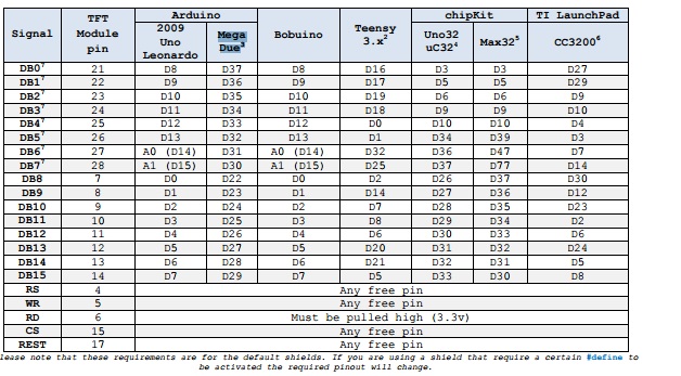

Здравствуйте. подскажите пожалуйста как подключить TFT с тачпадом без щита на arduino mega 2560. собственно интересует какие пины должны быть подключены. TFT обычный вот от него мануал http://rinkydinkelectronics.com/library.php?id=51 , Подключил пины которые указанны в программе (4 для ТФТ и 5 для тача ) не загорается даже , где то ему еще надо дать питание , а какие пины задействовать не могу разобраться. Хочу подключить без щита потому что программа которая по нажатию вкючает реле на время введенное на таче отматывается не полностью , первый ввод например 24 сек отматывает 24 , второй 34 отматывает 19 и сбрасывает , и так далее до сброса на 4 секунду , думаю где то срабатывает защита и сбрасывает все .

Я пометил пины, описание в мануале есть

а ни какие led , GRD , NU не надо ? вообще проблему уже решил , видимо в программе delay() как то по своей воле переменную обрабатывал . Но вопрос еще актуален , потому что неудомно припаивать провода на щит :(
