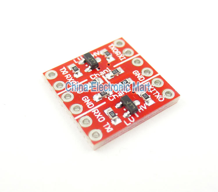

Помогите люди добрые.
Как подключить ардуину к мобильному телефону (sony cmd-j70). Хотел сделать gsm реле сначала через DTMF, но эта па**а не снимает трубку без гарнитуры. Теперь думаю через ком порт попробовать, нашел распиновку но чо то очкую подключать. На телефоне RX TX 2,8 вольта, на ардуине 4,5 вольта. Вот распиновка: http://pinouts.ru/CellularPhones-P-W/sony_cmd_j5.shtml.

Есть пару вариантов, правда сам с таким не сталкивался, надо преобразовать линии TTL.
Или же собрать что то подобное на это, но это с RS-232, вместо +5в подать нужное.
Или использовать делитель напряжения, самый легкий вариант, но не очень надежный.
В данном случае схема к другому телефону, и уровни на 3,3v, можно рассчитать делитель на другое напряжение.
