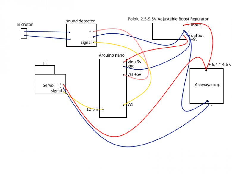

Привет всем, дело вот в чем. Сначало расскажу о проекте.(точнее о проблемной части)
В проекте 3 серво, датчик звука, светодиод управляемый микросхемой L293D.
если серво раз-аттачины и посыл шим на микросхему 0 или 255(димер светодиода) все работает, датчик корректно передает сигналы, когда  я посылаю шим от скажем 25 до хоть 200 сигнал с датчика перерастает просто в кашу из цыфр. Пробовал сигнальный провод тинуть к минусу через резисторы, и питание датчика провел с ардуины +5v стабильные (раньше было напримую с аккумуляторов) ничего ни помогло все как было каша при шимировании так и осталось. Отпаял провод идущий с микрофона на датчик, при шимировании теперь стабильно 0.
Причина видима в шуме (какомта видимо електромагнитном чтоли) издающим микросхемой в момент шима(провода с микрофона под ней проходят)
я правельно понял?
но к сожалению это еще ни все((
серва когда приаттачина и ее начинаеш руками пытатся сдвигать то сигнал с датчика каша и даже с выпаеном проводом от микрофона. Почему? и главное вот еще как, ардуину выключеную подключаю к ноуту, заливаю код, потом включаю переключатель(аккумуляторы которые питают всё) все нормально работает сигнал 0 хоть сдвигаешь позиции серво хоть нет, стоит выключить ее от ноута и выключить питание и включить его снова все, опять каша. я прям ни пойму, тоже шум, но почему с подключенной ардуиной к компу все хорошо? датчик с общим питанием не связан, какая может быть связь серво и датчик? и главное проблемма тока с звуковым датчиком, другие, свет и растояние роботают нормально. Подскажите пожалуйста в чем может быть дело? это важно блин)

может я неправильно понял но где тут датчик звука?
а вообще схема нужна. идут взаимные наводки
серво наверно питается от ардуины

ты вроде писал 3 сервы. на картинке 1 шт
провода наверно не экранированные, и возможно длинные. наводки такие провода легко ловят
по схеме что то критичного не видно, скорее всего пролема в монтаже
светодиоды от чего питаются? их тоже нет на схеме
хотя поднимать напряжение чтобы его потом понизить странновато смотрится, но как вариант. никто не запрещает

Посмотрим о вот как вариант 2N3904G подойдет? да 3 они подключины все аналогично, провода нет ни длинные, а как их экранировать? наводки а от чего? я вот думаю думаю шум, наводки но почему при подключенной дуины к ноуту все хорошо какие же это наводки чтото тут ни то, возможно чтото в питании дуины, когда она от компа питается то все нормально а когда от преобразователя то все плохо. светодиод от аккумулятора шим на енаблед л293д а она уже соединяет + светодиода с аккумуляторным +. Понизить? ну а как еще 5v стабильно с пальчиковых(на данный момент) батареек получить, в будущем на аккумуляторы перейду 1.2v вообще, а они же еще и садятся, зделал так потому что так прощще хочеш батарейки хочеш 1.2 аккумуляторы. если по уму то литий надо но он ни распространен а так практично.думал может ни хватает питания, раньше заметел эту беду с кашей из датчика но нет, минял батарейки и всеравно все также.

лучше бы литиевые аккумуляторы поставил 2 или 3 шт. с них на ардуину на vin
а для серв импульсный стабилизатор понижающий
http://ru.aliexpress.com/item/Free-Shipping-10PCS-XM1584-Ultra-small-size-DC-DC-step-down-power-supply-module-3A-adjustable/32262698556.html
http://ru.aliexpress.com/item/New-Mini-Converter-Adjustable-DC-DC-Step-down-Power-Supply-Module-replace-LM2596/2047085628.html
второй на MP1584. они аналоги. это так если в России будешь покупать чтобы не ждать
сигнал с датчика просто скрути с земляным проводом. хотя и питание можно поверх. хуже сильно не будет. в ардуине линейный стабилизатор
то полевик то биполярник на 3 ампера. странный разброс. ставь какой хочешь. только для биполярника нужно учесть ток базы исходя из тока нагрузки. но вообще просто через резистор 1к подключи и проверь. должно работать по идее. хоть даташита и не нашел, только часть параметров

берешь 3 провода. + - и сигнальный и просто крутишь в одну сторону. получается один толстый
