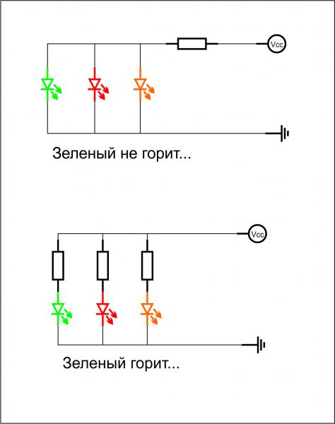

prohor-nastya
Зарегистрирован: 16.01.2017
Всем привет!
Осваиваем с сыном Адуино Уно, столкнулись с следующим явлением:
при параллельном подключении индикаторных светоиодов, желтый и красный горят а зеленый гаснет. Загорается если только убрать все остальные.
При чем 2 и 3 зеленых горят, ставишь к ним красный или желтый - гаснут.
Объясните пожалуйста почему так?
П.с. светодиоды подключали просто к питанию не через контроллер, програмная ошибка исключена.
jeka_tm
jeka_tm аватар
Зарегистрирован: 19.05.2013
1. резисторы токоограничивающие
2. разное падение напряжения
prohor-nastya
Перед LED стоит резистор 220 Ом как по инструкции сказано.
параметры св.диодов заявлены одинаковые по крайней мере у желтого и зеленого:
Красный Жёлтый Зелёный Синий Белый Макс. прямое напряжение (В)2,3; 2,5; 2,5; 3,8; 3,8. Сила тока (мА)20
математически это как то можно описать? получается зеленому не хватает напряжения, что ли?
prohor-nastya
Но при параллельном соединении напряжение одинаково... только сила тока падает.
Как объяснить это явление через закон Ома?
Binary Smile
Зарегистрирован: 15.05.2016
Похоже на то, что электронам выгоднее рекомпбинировать там, где ширина запрещенной зоны - меньше, т.е. в красном и желтом светодиоде.
Через закон Ома, как мне кажется, это не коректно описывать.
gena
Зарегистрирован: 04.11.2012
  Нарисуйте, как и что Вы соединили.
jeka_tm
jeka_tm аватар
да без схемы трудно понять. если на один пин ардуины висит 3 светоидода с одним резистором но все логично. давай схему
ua6em
ua6em аватар
Зарегистрирован: 17.08.2016
prohor-nastya пишет:
На каждый светодиод надо по отдельному резистору, потом можно и в параллель, у вас разница по напряжениям подучается более 1 вольта, считайте каждую цепь отдельно:
Принимаем ток через светодиод 5 ма, тогда R= (U_HIGH - U_STAB)/0.005
Где U_HIGH приблизительно 5 вольт, U_STAB соответственно напряжению на светодиоде соответствующего цвета, (Красный Жёлтый Зелёный Синий Белый Макс. прямое напряжение (В)2,3; 2,5; 2,5; 3,8; 3,8.)получите необходимые сопротивления в цепи соответствующего светодиода, резистор-светодиод последовательно, а потом всё можно параллельно
Красный - 540 (принимаем 510 или 560 ом)
Жёлтый Зеленый- 500 (принимаем 510 ом)
Синий и Белый - 240 ом

prohor-nastya
Как я понял, всетаки падает сила тока и зеленому не хватает для работы.
ua6em, вы делите разность напряжений на 0,005, а амперка в руководстве исп значение 20 мА (0,02), почему? у нас сопротивление на один лед получилось 135Ом(используем 220 Ом). на одном из сайтов посвященных светодиодам, в знаменателе ток умножается на 0.75. и сказано 0.75 это коэффициент живучести светодиода. Это правда?
И еще в качестве источника питания исп зарядное устройство от старой электронной игрушки, с выходными параметрами 5.2в 300мА. можно ли исп зар. устр. таким образом, и как правильно его использовать чтобы не сгорело?
Спасибо.
ua6em
ua6em аватар
по нижней схеме и будут гореть все, надо понимать что любой светодиод одновременно является и стабилизатором (диодом зеннера, в какой то степени), естественно если горит диод с малым напряжением, с большим гореть не будет, я использовал в расчетах ток 5 миллиампер, при этом токе диоды уже светятся нормально и мы не превышем максимальный нагрузочный ток вывода ардуино, расчётный ток 25 миллиампер при 5 светодиодах, что меньше максимально допустимого, иначе надо ставить ключевой транзистор

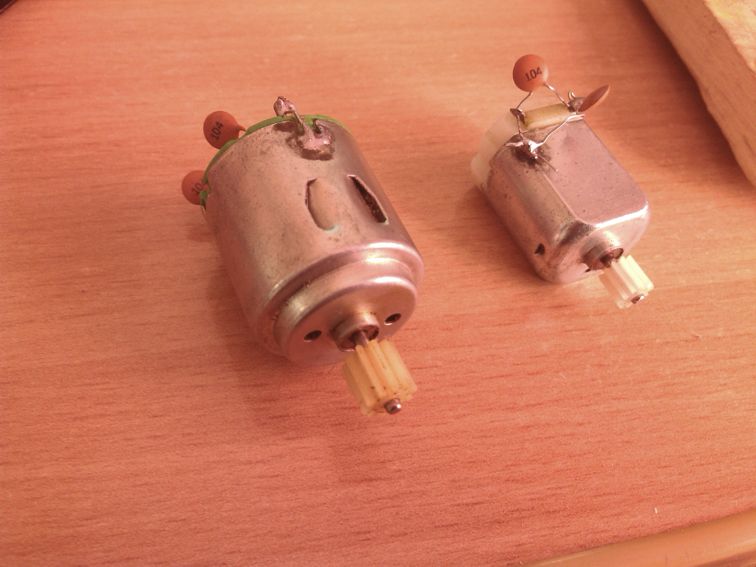

prohor-nastya
Нашел пару моторов, похоже от радиоуправляемой машинки. 104 это я так понял конденсаторы... Опознавательных знаков, надписей ни каких.
Есть ли способ узнать какое для них нормальное напряжение и ток?
jeka_tm
jeka_tm аватар
это конденсаторы 0,1мкф. 10 и 4 нуля. 3-6В скорее всего
prohor-nastya
спасибо!
