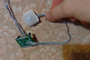

Озадачился установкой датчика движения HC-SR501 в ванной.
В первую очередь для эстетики, а также дабы на контакты не попала влага решил отделить сам датчик от платы обвязки. Вынести его на 10 см. Чтобы плата обвязки осталась над потолком, а к потолку крепился лишь датчик с белой "шапочкой".
Прилагаю фото.
Однако данная конструкция стала самопроизвольно срабатывать, либо не срабатывать на движение. В общем ведет себя неадекватно.
Подскажите, как можно решить проблему, добившись поставленных целей:
1) сделать датчик эстетичным, без торчащих конденсаторов
2) сделать датчик влагозащищенным
Прилагаю фото, что у меня получилось в итоге. Чтобы было более наглядно.

апдейт: методом экспериментов нашел, что более-менее стабильно работает при длине провода не больше 5 см.
но хотелось бы хотя бы 7 см, а то не очень удобно прятать за потолок конструкцию!
что можно сделать для удлинения провода? поможет ли увеличение сечения?
сейчас провода 0,12мм

попробовать пробуферить выход, как тут описано http://cxem.net/mc/mc115.php
Транзистор установитьь непосредственно рядом с датчиком, резистор 10к можно уменьшить до 1к, это повысит устойчивость к помехам.
Опять же рядом с датчиком по питанию полезно повесить конденсатор 0,1мкф и , возможно,небольшой электролитик.
Начать можно с последнее пункта.

Экранированный провод (экран на "землю") попробуйте.
