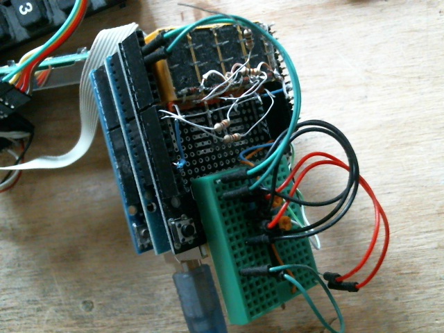

А мусье у нас затейники. Это у вас опыты такие - скока выживет дуина? Электромагнитное реле напрямую с пинов, это жесть)))
art100
Зарегистрирован: 09.03.2014
садомазохисты
столко бУкАв не осилю
опять двадцать пять
из валяющегося прямо здесь на этом сервере на бУкАвУ rele*
