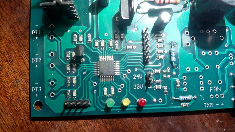

Попал в руки такой БП, но нет ни каких опознавательных знаков.
Хотелось бы найти ТТХ и схему на БП, узнать что он может и что на него можно довесить. Хотелось бы применить в поделках.
Видно что в нем еще не распаяна часть зарядки АКБ.

Микроконтроллер ATmega8

Судя по надписям у клемм - это аккумуляторная зарядка. Ну и, исходя из отсутствия приличных радиаторов, мощность ее может быть в районе 100 ватт. 8-ногая микруха слева у трансформатора - контроллер БП, а ATmega8 - это, скорее всего, логика управления нагрузкой...

С тремя датчиками температуры
 если резистор 4к7 - скорее всег Даллас, а если 10к - скорее всего НТЦ на 10 килоом.
......и несобранной схемкой включения вентилятора....

Там клемы АКБ отсутствуют, есть только клемы OUT. По каналу зарядки отсутствуют компоненты.
Да, 8-ми ногая микруха - это шим UC2842AN.
ATmega8 пожоже что управляет нагрузкой.
Похоже что выходное напряжение задает именно ATmega, так как джампера переключения 24В и 30В идут к ATmega (в данной платы не распаяны smd компоненты по 24В), без выставлнеия джампера, выходное напряжение 12В.
Так же, похоже на плате нет клем для входов DT1, DT2, DT3, что это за входв могут быть, тоже идут к
ATmega.
Интересно что подключается к 6-ти пиновой колодке выже джампера выбора напряжения.

А где видны три датчика температуры? Если три трехвыводных компонента возле отсутствующей схемы включения вентилятора, то там транзисторы 2N5401.

DT1, DT2, DT3.  ( вариант моего перевода: Digital Thermometer)
Один конец на землю, другие идут на входы Меги с резисторами привязки.
Для контроля температуры каждой банки и, возможно, включения вентилятора....
А чёрненький о трёх ногах скорее всего 431 стабилизатор ?
Или ключ для подачи на них питания?
С торца не видно маркировки  ;)

DT1, DT2, DT3 - как вариант возможно
Черный, мелкий - транзистор 2N5551, у которого объедененные база и колектор
