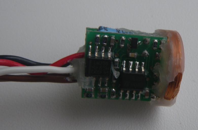

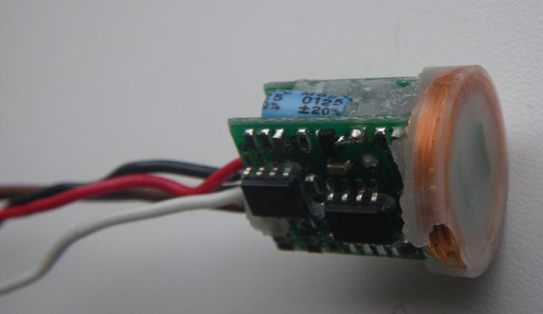

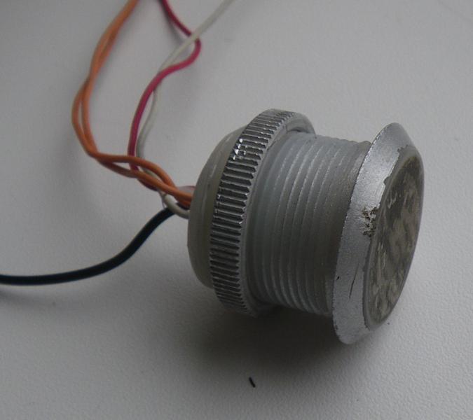

Знакомый подогнал вот такие модули на 125КГц - они ставят их в домофоны вместо тач темори
модуль выглядит так

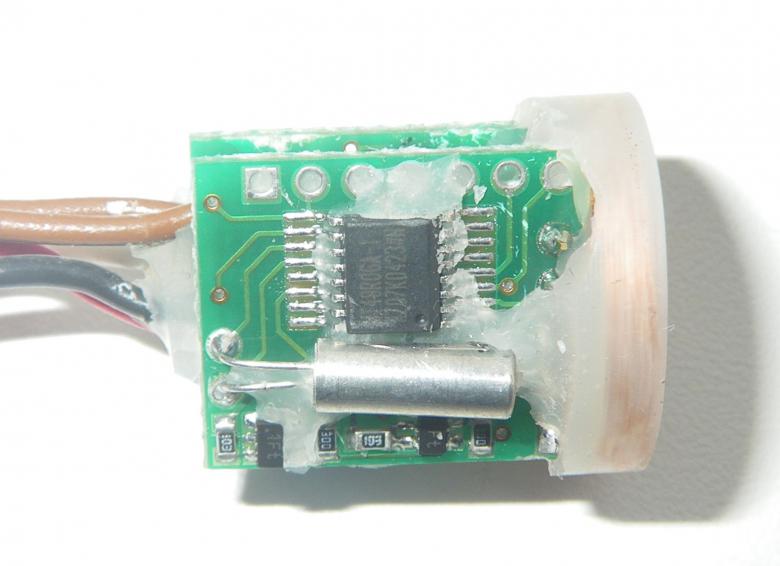

вскрытый
3 провода - белый черный и красный. Похоже на землю питание и данные.
Плюс петля из коричневого провода.
Название микросхем прочитать не могу - зрение не очень....
