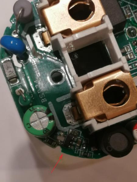

Помогите опознать пятиножку sot23-5
brokly
brokly аватар
Зарегистрирован: 08.02.2014

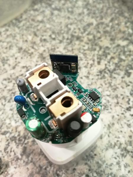

В августе купил комплект (4шт) wifi розеток с контролем потребления, естественно у китайцев. Даже вроде их бренд Girier. А вчера супруга молола кофе и в момент запуска кофемолки услышала щелчок, оказалось что две соседние розетки, которые были воткнуты рядом сгорели, хором. Дефект один , естественно блок питания. дросель на входе, пара резисторов, и вот эта странная пятиножка. Корпус sot23-5. Удивляет что у этого блока питания нет никакого трансформатора. 220 выпрямляется, немножко сглаживается дросселем и конденсатором и прямиком на этот DC-DC, с выхода 5 вольт!, которые судя по схеме тянут пяти вольтовое реле и wifi модуль. Удивлен, что за зверь не нашел, на корпусе надпись "ZRBYA" . Может кто сталкивался ?

накидали бы сюда схему , и напряжения в рабочей розетке , и в сгоревших.
а так, на стаб больше похож тот четырёхног sot-89 , между белым кондёром и танталом (или это HT7333 3.3в ?),
вот здесь https://mysku.ru/blog/aliexpress/54520.html на  фотках , пожирнее кондёры будут , видимо как раз чтобы сгладить большие всплески .
// точно ZRB..  ?  https://lcsc.com/products/Voltage-References_486.html?q=ZRB
 Намажте белую термопасту и сделайте качественное фото.
- попробуйте поискать на Али ,
-  на lcsc.com https://lcsc.com/products/Power-Management-ICs_380.html , поиском в категории dc-dc , фильтр sot23-5 , смотреть в даташитах маркировку.
- поищите среди часто встречающегося ширпотреба среди SMT монтажа на JLCPCB
https://jlcpcb.com/parts/componentSearch?secondSortUuid=e5637b2c2e44498596421335a73dfd1f&name=DC-DC%20Converters&firstSortUuid=a9e16b3c99644f46ba38ced897c26c85
покликайте там среди корпусов
фотки маркировки на корпусах там качественные , при простом наведении мышки.

Спасибо, за советы. Я давно в этом деле. Уже из вашего списка все проделано. Основной ориентир входное напряжение от 250 вольт , выходное 5 вольт, как то многовато ИМХО. По размерам это точно sot23-5. Спрашиваю, потому что сам найти не смог, думал может кто сталкивался. По вашей ссылке, там другая розетка, там блок питания на другом корпусе собран. Сгорели скорее всего от перенапряжения, в кофемолке то моторчик.

Там любой (скорее всего) мосфет высоковольтный может быть использован. 20n60 может быть?
https://aliexpress.ru/item/4000307737756.html
