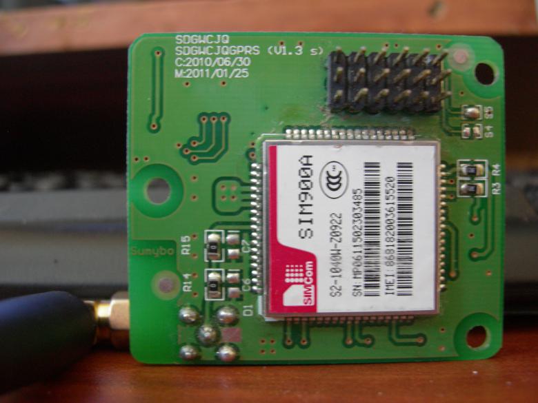

Помогите определить GPRS Shield
Geo
Зарегистрирован: 25.09.2014
Собственно сабж
ну или как его подключить к Arduino
Спасибо!
axill
Зарегистрирован: 05.09.2011
Про шилд не скажу, но на нем стоит извесный модуль SIM 900, этого должно быть достаточно для подключения
вам нужны 4 контакта - GND, плюс питания, RX и TX - все взаимодействие через Serial
Поищите гуглом gboard от iteadstudio, там есть документация на модуль и ссылка на готовую библиотеку для него

Спасибо! но дело в том, что я как раз не могу найти распиновку разъема

  Ничего сложного в прозвонке нет. Найдите схемы иных SIM900 шилдов. Вам нужно "вызвонить" до десятка сигналов, что бы начать изучение этой платы: GND, VBAT, TxD, RxD, PWRKEY, NETLIGHT, VRTC. Для начала хватит.

может банальность скажу)) у тестера есть режим прозвонки. включите его и дальше тыкайте одним шупом в контакт разъема, а вторым перебирайте контакты SIM900 и так составите карту соответствия. Потом берете датишит на SIM900 и выделяете на разъеме те контакты, которые нужны

Geo, http://www.avito.ru/moskva/bytovaya_tehnika/gprsgsm_sim900_shield_dlya_a...
похож? схема присутствует..

Как две капли воды!
Огромное спасибо!
