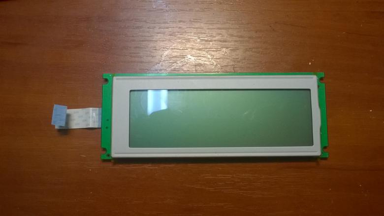

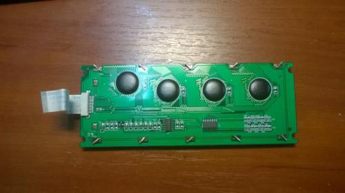

Дисплей снят с toshiba e-studio 165
у него 12 контактов. немогу найти датащит
Помогите узнать распиновку дисплея. Может кто встречался с такими.
вот фотографии
Нашол распиновку. Теперь непонятно как его подключить :)
Похоже дисплей с 2 питаниями(нужно отрицательное напряжение).
LED-K - катод подсветки
LED-A - анод подсветки
SG - наверно GND - тут надо прозванивать.
VO - наверно регулировка контрастности.
VEE - это точно для питания индикации и скорее всего должно быть -8V
+5V - это очевидно для питания логики
CP - это наверно CLK - стробирующий сигнал
D1 - вероятно данные MOSI
LOAD - вероятно CS
FLM - вообще без понятия.
NC - аббривеатура Not Connected
vee - contrast correction
flm - frame synchronization
d1 - data line 1
Спасибо всем кто откликнулся
это мне помогло найти след данные от (LM24064)
1 D (D1) - Display Data
2 FLM - First Line Marker
3 NC - No Connection (keep open)
4 LP (LOAD) - Line Pulse
5 SCP (CP) - Serial Clock Pulse
6 GND (SG) - Frame Ground
7 VDD (+5) - Positive Power Supply
8 GND (SG) - Frame Ground
9 VEE - Negative Power Supply for LCD Driver
10 V0 - LCD Contrast Reference
11, 12 LED
Осталось найти как к МК подключить
