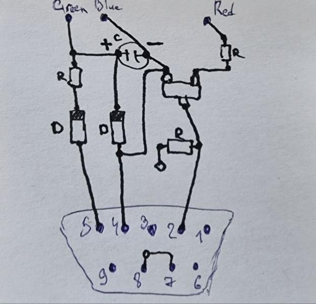

Всем привет, помогите определить распиновку ИК датчика - остался от ТВ-декодера для ПК, подключался в COM-порт. Хочу приспособить для ардуино проекта.
Провод отрезал - там 3 конца: красный, синий, зеленый. Нужно понять какой из них VCC, GND и Data
вот нашел распиновку ком-порта мама:
Разобрал штекер ком-порта - внутри небольшая плата, перерисовал схему:
Если 5 пин (Зеленый провод датчика) - это земля, а 2й RXd (красный провод) - это данные - то получается питание идет по 4-му (DTR) - но почему тогда земля и питание соединяются между собой? что-то тут не то.. как правильно все-таки подключать?

Найди подбором и не страдай. Три пина всего, а ты пишешь романы и рисунки рисуешь.

просто если перепутать землю и питание - датчик сгорит сразу же. будет жалко
Newby
Зарегистрирован: 22.03.2014
Рискнул датчиком... оказалось правильная распиновка такая: Зеленый VCC, Синий GND, красный Data
Но - проблема в том, что при касании датчика или его провода рукой - лезут рандомные данные... как можно их минимизировать: куда добавить конденсатор или резистор?
rkit
Зарегистрирован: 23.11.2016
Достаточно не лапать руками включенный прибор. Ну и почитать хотя бы немножко учебник, чтобы понимать, от чего сразу горит, а от чего - нет.
