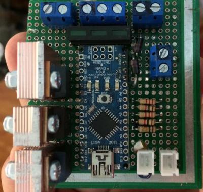

Вот решил заняться сбором схемы для своего проекта (умная электрика мотоцикла)
Написал с помошью программу управления (тут) и занялся сбором макета платы.
Спаял первую рабочую версию на макетной плате, все работает но жутко уродливо и не очень надежно.
Выкладываю фотку нынешней платы и ее схему в Fritzing.
Также нарисовал новую схему, она получше на мой взгляд, но я нифига не смыслю в компонентах и вообще первый раз с этим сталкиваюсь.
Если можете помочь советом - делом буду рад.

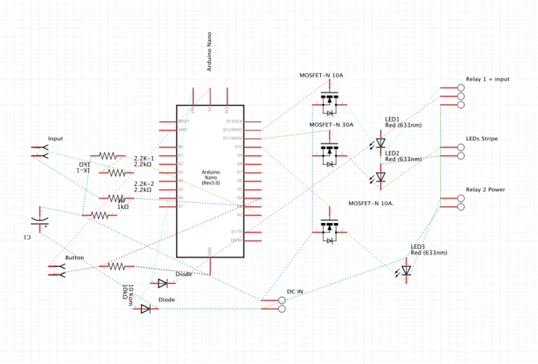

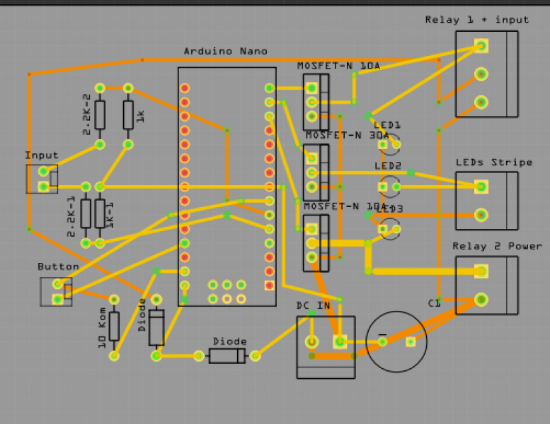

Вот попробовал.
Немного поехали дорожки, но думаю все осталось в том же виде.
Идея схемы:
2 Мосфета для включения внешних реле (Mosfet N10)
1 Мосфет для управления яркостью светодиодной ленты.(Mosfet N30)
3 светодиода индикатора работы Мосфетов.
3 клемы для реле и светодидов + 1 ввод для питания платы после старта. (дальше обьясню)
Снизу ввод 12 вольт + конденсатор
Слева 2 ввода (одна колодка вверху) для ввода двух 12+ сигналов. Дальше делители на 1Ком и 2.2 Комах. Чтобы вводить в плату сигнал Digital 1 (High)
Слева внизу 2 пина на кнопку включения/выключения светодиодов.
Единственное чего нет на схеме это резистор на 10Ком подтягивающих на MOSFET
Схема работает. Но так как это моя первая схема и первый софт на Arduino, то спроектировать ее логически и нормально и в один слой я не смог. (Ораньжевые - нижний слой, желтые - верхний)
Идея схемы:
Есть мотоцикл с выходами 12+ (Зажигание) 12+ (генератор)
Есть 2 реле: подсветка кофорв, общее питание в кофры (зарядки и все такое).
Когда включаешь зажигание мотоцикла включается подсветка кофров, но общая нагрузка нет - так как генератор не работает. (+12 на первый ввод). Выключаешь она горит еще 10 секунд.
Когда заводишь байк включается общее питание (после 5и секунд ожидания). Глушишь двигатель - выключается.
Кнопка нужна для включения подсветки днища, MOSFET 30А который. И соответственно выключения (диммированием)
Когда глушешь мотоцикл и выключаешь питание - Ардуинка кушает через резе для подсветки (ввод в трехпинововм кннекторе), как только подсветка выключается - выключается платка. А так она работает от зажигания (вот тут я и понял что диод должен быть не от DC входа а от первого +12 зажигание. ... блин!)

Навскидку:
Резисторы по левой стороне можно (лучше) расположить горизонтально. Дорожку к Diode сделать по краю платы.
Разводку средней ноги разъема Relay1 надо обводить сверху и заводить на разъем справа. Общую землю разъемов - я бы тоже вел справа...
Между DC_IN и питанием МК надо бы где-то конденсаторы воткнуть, т.е., разделить силовое питание и контроллерное...
На управление реле надо бы защитные диоды сразу в схему влепить.

а я не пойму. это типа трассировка будущей платы? так вам нужно оптимизировать трассировку или схему? схему я так и не увидел
deliter
Зарегистрирован: 18.06.2014
Andrey_Y_Ostan, спасибо! Про диоды забыл..
jeka_tm это больше трассировка... схемы как таковой на бумаге нет, есть в том же проекте автоматически построенная, но она даже мне не понятна.
И, да, мой вопрос больше о том как оптимизировать расположение деталей на плате..
avton
avton аватар
Зарегистрирован: 11.05.2014
чтобы как то оптимизировать я бы для начала нарисовал нормально схему,чтобы самому понимать

deliter
Andrey_Y_Ostan - Спасибо за рисовалку под Мак! Дойдет руки дособрать =)
Вот что нарисовал. Я ее понимаю, схема ок, а вот разместить ее на печатке в один слой проблема =(
Могу дать "исходники"
