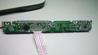

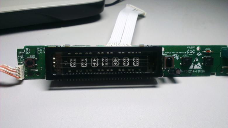

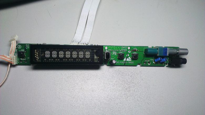

Есть у меня экран от dvd хотелось бы его завести. Есть пару идей что сделать.
Питание для него тоже есть. Попомигите новенькому)
Контролер CS16312CEN
Выводы следующие:
1 MIC
2 AGND
3 +12
4 -24
5 IR
6 DV33
7 GND
8 DATA
9 CS
10 CLK
11 LED
12 P_K
Без datasheet на CS16312CEN скорее всего никак.
Далее смотрите с сторону шины SPI, судя по контактам используется она.
