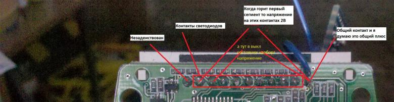

Суть проблемы. Есть радар детектор и ардуино Pro mini. С радара снимать напряжение которое подается на светодиодный дисплей. Все бы ничего если не одно но. Управляет светодиодным дисплеем контроллер по минусу, т.е. к каждой ноге нудной мне подходит минус когда срабатывает нужный диапазон. Можно ли как нить померить напряжение ардуиной по аналогу или цифре но подавая на них минус? таких каналов будет 4. То есть с радара допустим выходит 4 минуса и один общий плюс. В какой то момент на одном из контактов появляется минус и тут ардуина должна понять на каком именно. Заранее спасибо за идеи и помощь.

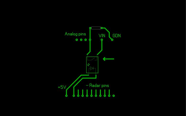

Вот так подключаю оптупару. Резистор не нужен на нее так как напряжение питания самого сегмента не превышает 3В и ток ограничивает резистор перед сегментом каждым сверху есть резисторы на сегменты. Пины радара посажены на МК радара и он подключает землю к нужному сегменту когда надо. Принцип работы. Да в радаре есть понижающий стабилизатор напряжения 5В. Мк питается 5В. При данном соединении работает ардуино видит все что надо. НО сегмент не горит.

Посмотрев на ваше фото радара, видно, что стоят токоограничивающие сопротивления на каждый светодиод, их убрать и поставить оптопару рассчитав при этом оптимальный ток для данной связки установив последовательно сопротивления нужного номинала.

Вы глупость пишите. Резистор нужен, иначе ваши сегменты работать не будут, еще и схемы внутри радара спалить можете по тому, что ток при таком подключении оптопары вырастет порядка в два раза. Все потому, что прямое падение напряжения на светодиоде оптопары заметно меньше чем на индикаторах внутри радара.
во вторых, у вас на картинке оптопара изображена так, как будто внутри ее контакты. Это не так, внутри npn транзистор для которого важна полярность подключения. Эмитер транзистора надо подключить к GND, а коллектор через резистор 5.6к к +5v ардуины и этот же коллектор завести на вход ардуино. Не обязательно аналоговый, цифра тоже будет работать

Насчет картинки я в курсе че было первое в SL то я вставил я не дурак далеко) не дурак. насчет тока а что ток? нагрузка возьмет ток столько сколько нужно ток тут не играет роли а вот напряжение да. Цифра не работает так ка оптопара открывается не полнустью следовательно напряжения которое падает на сегменте и оптопаре выше чем общее подаваемое.

О господи я правильно подключил оптопару вы до сих пор не поняли или вам даташит кинуть? оптопара pc817 вам я как уже сказал нарисовал че было в SL первое под рукой я знаю что нарисовано неправильно. Но пофакту подключил правильно это раз по мимо оптопары что нить кто может еще посоветовать. Пробывал полевиком связать тоже ноль значения скачут даже с подтягивающим резистором.

Просто вот вы сказали неправильно что не правильного если вам уже третий раз говорят что не смотрите на тот рисонок так детально я просто схематично накидал за 2 минуты подключение. вообще оптопара рабоате открывается практически полностью так как на аналог пине ацп видит 1018 знач. этого мне достаточно просто вопрос в другом не горит сам сегмент так как просадка? напряжения и вот я и спрашиваю у людей какие еще варианты есть существуют ли оптопары с меньшим прямым напряжением и так далее. так как думаю что оптопара берет на себя больно много и из за этого на сам сегмент не хватает при подключении обычного 3мм светодиода заместо оптопары он горит а сегмент горит не так ярко...

На выходе мк открытый коллектор , те тразистор npn структуры, эмиттер которого на земле , а коллектор является выходом, запитанным через светодиод и токоограничительный резистор, и имеет  с два состояния:
Первое состояние - транзистор закрыт, ток через него незначителен, при этом на коллекторе потенциал питания , передаваемый от плюса питания, через светодиод сегмента и токоограничительный резистор, то есть вольта эдак 4 - 4.2 (светодиод не светится)
второе состояние - транзистор открыт, ток через него ограничен резистором, а на коллекторе практически земля с подпоркой из-за падения на переходе э-к , то есть , скажем вольта 0.7 - 0.3 . (Светодиод светится)
Возьмите тестер и промерьте на этом пине состояния и, если там будет что то еще я сильно удивлюсь.

 Судя по наличию регулировки яркости - очень вероятен ШИМ выход на светодиоды. Есть над чем поработать.
