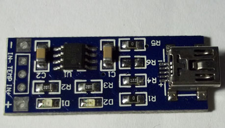

Аккумулятор можно взять даже от мобильного телефона. Имею ввиду литиевый. Главное его правильно заряжать! То есть не напрямую, а через специальное зарядное устройство и не оставлять без присмотра!
Вот простейший вариант зарядного для литиевого аккумулятора.
Мне правда непонятно для чего там средние три вывода? "IN-", "TEMP", "IN+". Это для датчика температуры или термопары? Но зачем тогдя средний вывод?

prosto_andriy пишет:
Дак Вы почитайте про подключение датчиков PT-100, например. Там и четырехпроводное бывает. :)

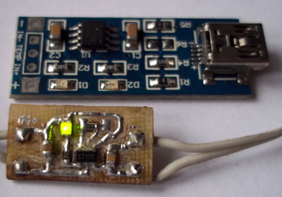

Tuko пишет:
... планирую собрать компактное устройство, большая ёмкость аккумулятора на данном этапе не очень важна, важен размер...
Можно собрать контроллер заряда литиевого аккумулятора самостоятельно! Я например собрал вот такой
В нём использована специализированная микросхема LTC4054. Детали "копеечные", да и сама микросхема стоит около $0.10, если заказывать напрямую из Китая, например здесь
