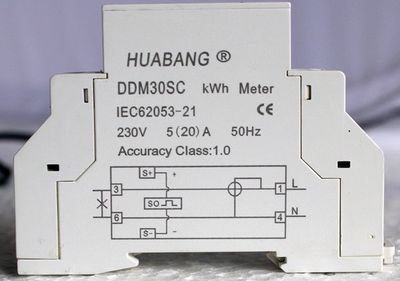

А давайте-ка я поделюсь уже реализованным способом подсчета (чисто из праздного интереса) потребляемой электроэнергии .
Итак, за $9.80 был куплен "digital single phase lcd din rail power meter", примерно такой:
Прибор был подключен после уже имеющегося счетчика. Схема подключения на картинке. Сигналы с S+ и S- были выведены длинным проводом на землю и digital pin 2. Через каждые полВатта на Ардуину отправляется импульс примерно 80мс. Все просто и незамысловато.
Дальше имеем скетч (исходный скетч имеет размер больше ста кБ, поэтому привожу выжимку) :

EvgeniyQW
Зарегистрирован: 02.07.2014
Araris, благодарю!
это очень интересно...
