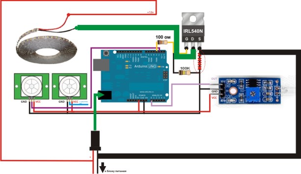

Добрый день.

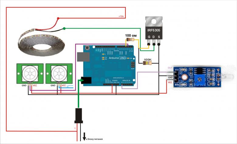

Пытаюсь собрать подсветку (2 ИК-датчика, датчик освещенности, светодиоды), если вместо полевика поставить просто диод - работает, с полевиком нет - при включении лента светит постоянно ни на что не реагируя.
Решил проверить просто полевик по схеме:
Такое ощущение, что при включении arduino Drain и Sourse контакты полевика постоянно замкнуты, при выдергивании 4 ноги диод тухнет.
Попробовал прописать в коде, что нужно принудительно потушить полевик - бесполезно, как только подаешь питание светит на полную и постоянно.
В чем может быть дело?
Заранее огромное спасибо.

сопротивление 0,5 ватта
А зачем Вы его задом наперёд включили?
IRF5305 - это же P-канальный транзистор, а Вы включили его как N-канальный.
P-канальный транзистор включается так:
Исток - на питание
Сток - на нагрузку и далее (от нагрузки)  на землю.
Для открытия надо затвор положить на землю, а для закрытия, соответсвенно притянуть к питанию.
И кстати, чтобы он не открывался на время включения Ардуино, подтягивающий резистор (у Вас на сехеме в кружочке) направьте от затвора не к земле, а к питанию.
Или поменяйте транзистор на N-канальный, или включите как положено.
P.S. Кстати, проверьте, жив ли ещё транзистор.

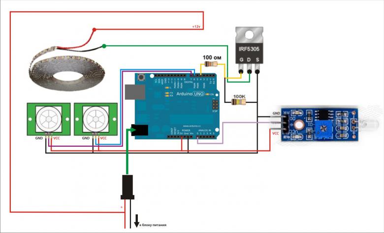

С такой схемой всё аналогично.

Давайте, Вы сначала дожмёте ленту, а потом будете дополнительные штучки цеплять, ладно. Лента-то работает?
Почему подтягивающий резистор на землю идёт?
Кстати, у этого модуля справа у Вас перепутаны GND и сигнал.
По поводу N-канального транзистора, ну, какой там ток? Вот и смотрите по их параметрам.

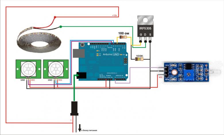

Подтягивающий транзистор (100К?) идёт на землю, как это было на изначальной схеме ИгорьК.  А как его нужно расположить?
Датчик освещенности у меня VCC/GND/DO, а на фото с немного другим расположением контактов (как Вы и говорите - перепутанными).

Схему датчика освещенности переделал (мой косяк, но в реальности подключено верно)

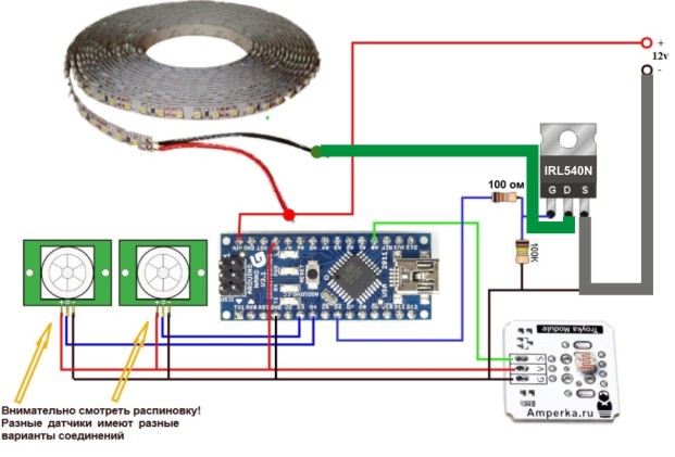

На изначальной схеме автора(ИгорьК) была NANO, там мы её запитываем (при 12в) через VIN с GND и можем взять кабель хоть 8мм сечением.
