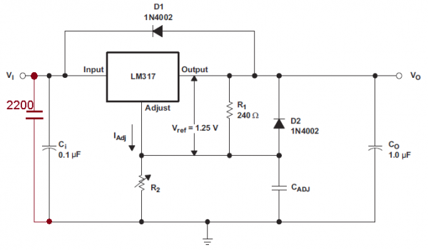

Помогите пожалуйста с замером выхода LM317T
Коллеги, буду очень благодарен, если кто-нибудь из электронщиков объяснит мне суть моей проблемы (к огромному сожалению, в электронике я чайник и даже без свисточка).
Собрал я стабилизатор на LM317T на основе схемы из даташита от TI (п. 9.2, стр. 10) с единственным дополнением – на входе, параллельно конденсатору С1 у меня ещё стоит конденсатор на 2200μF (на схеме обозначен коричневым цветом). Он мне нужен потому, что в перспективе всё это будет цепляться к выходу выпрямительного моста. Но пока я подал на вход 10В от лабораторного источника питания HY1803D.
Номиналы деталей:
C0, С1, R1 – как на схеме.
R2 – многооборотный подстроечный резистор на 1кОм
D1, D2 – 1N4007
Cadj – 10μF
Ну, включил. Памятуя про п. 8.4.3 даташита («The device passes its bias current to the OUTPUT pin. The load or feedback must consume this minimum current for regulation or the output may be too high»), подключил небольшую нагрузку (резистор на 5кОм – нормально, или нужно меньшее сопротивление?). Отрегулировал подстроечным резистором выходное напряжение точно 5В.
Дальше делал следующее.
  1. Включил нагрузку на ток примерно в полампера (резистор 10ом Х 25Вт). Напряжение просело на полвольта. Измерял мультиметром, встроенным в осциллограф АКИП-4125/1. При этом блок питания показывает входное напряжение те же 10 вольт – никакой просадки не входе нет, да и ток показывает адекватный – 480 мА с копейками.
  2. Замерил (тем же мультиметром) напряжение между Output и Ajust микросхемы. Без нагрузки – 1,25В, с нагрузкой 1,1В
  3. Перепроверил сборку, да, нет, нормально всё.
  4. Решил посмотреть на осциллографе одновременно входное и выходное напряжения (и вам показать). Подключил два канала и … свершилось чудо!!! … осциллограф показывает ровную линию – никакой просадки! Нет, если совсем придираться, то в момент включения нагрузки можно-таки разглядеть крохотную просадку, но не на полвольта, как в п. 1, а всего лишь на несколько милливольт, что вполне укладывается в ТТХ микросхемы LM317T (0,1% на нагрузке).
Тут я как-то сильно напрягся. Я когда-то слышал про то, что вольтметры имеют разное сопротивление и что неподходящий вольтметр сам влияет на то, что измеряет. Посмотрел сопротивление мультиметра в осциллографе. Написано 10Мом – но вот здесь я как раз сильно плаваю и даже не знаю много это или мало для вольтметра.
Тогда достал старый аналоговый мультиметр АВО-63, который ещё моему отцу верой и правдой служил. Замерил напряжение на нагрузке – оп-па! – 4,8В, т.е. падение показывает, но не на 0,5В, а всего на 0,2В!
Таким образом, что имеем. При подключении нагрузки:
  • осциллограф показывает практически отсутствие падения напряжения;
  • цифровой мультиметр показывает падение 0,5В (10% от номинала)
  • аналоговый мультиметр показывает падение 0,2В (4% от номинала)
Вопросы:
1. Кому из них верить?
2. Почему так происходит?
Спасибо, заранее.

Может влиять неправильная разводка земли. Полистайте любой апноут на LDO, там обычно приводятся общие рекомендации на этот счет.

ЕвгенийП пишет:
подключай номинальную нагрузку и регулируй - снимай номинальную, оставляй минимальную и проверяй насколько стабилизатор является стабилизатором.
ЕвгенийП пишет:
  1. Замерил (тем же мультиметром) напряжение между Output и Ajust микросхемы. Без нагрузки – 1,25В, с нагрузкой 1,1В
тебя напряжение между Output и Ajust вообще не должно заботить - разработчики достаточно поглумились над обвязкой, что бы ты смог запутаться в смыслах падений напряжений внутри обвязки.
тебя должно интересовать напряжение GND<->Output и всё.
*если интересно мнение электрика-радиомонтажника, то мне эта схема больше напоминает стабилизатор тока, а не напряжения, т.к. отсутствует жёсткая опора на землю вывода Ajust - соответсвенно, что можно точно сотворить из этой схемы: стабилизатор тока.
здесь http://ra3rtw.narod.ru/power/powlm.htm пишется что:
Резистор R1 следует подключать непосредственно вблизи выводов стабилизатора. Подключение данного резистора вблизи нагрузки достаточно сильно снижает стабилизацию. Резистор R2 необходимо подключать верхним по схеме выводом так же ближе к стабилизатору, а провод от нижнего вывода ближе к нагрузке.

ЕвгенийП, посмотрите входное напряжение осцилом под нагрузкой, а конкретно его мах и мин. значения.
выходу электролит на 100-200мкф тоже совсем не помешает.

  Измерьте какие либо посторонние пять вольт одновременно своими приборами - будете знать одинаково ли они измеряют. В принципе на мешало бы видеть монтаж того, что Вы собрали. Если всё "навесу", то возмжна высокочастотная генерация ну и что либо ещё. А микросхема очень не плохая, достаточно стабильная (хотя я всегда параллельно электролитам подключаю керамику на 0,1 мкФ, ещё советскую, с палладием).

Да, собрано-то у меня на соплях, в смысле на беспаечной макетке.
Я пожалуй, разведу плату, пропаяю, потом продолжу эксперменты.
Спасибо.
А приборы, я конечно сверил - на том же блоке питания. Все одинаково показывают. Да и на моей схеме они показывают одинаковые 5 вольт, пока нагрузку не включишь.
Спасибо, ребята, попробую спаять с учётом всех рекоммендаций, а там посмотрим.

ЕвгенийП пишет:
Шутник. Вы еще радио-схемы начните на беспаечной макетке собирать. Впечатлений на всю жизнь наберетесь.
