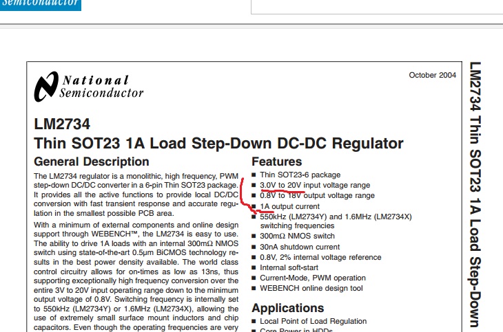

Помогите пжлст с питанием платы в связке с шилдм от Dfrobot.
Плата Arduino Due, 6 серво к шилду ( серво - https://www.hobbyking.com/hobbyking/store/__8760__Turnigy_380MAX_Micro_Servo_Metal_Gear_4_1kg_16sec_17_4g.html )
Шилд - http://www.dfrobot.com/index.php?route=product/product&product_id=1009&search=IO+Expansion+Shield+for+Arduino+V7&description=true
Не могу никак разобраться с питанием, на шилде есть два входа питания - отдельно питание серво и коннектор Power IN, плата Ардуино исользует питание 3,3V,на сколько я понимаю, поправьте меня если не так, новичок.
Вопрос - блок питания на 6V 2A - как лучше подать питание на связку плата+шилд? в разьем Power IN шлда и параллельно на питание серво 6 вольт? Понизит и подаст ли питание сам шилд на плату, будет ли работать связка или надо на плату отдельно питание подавать и на серво тоже? акоена плату подавать и как если отдельно от сервов? Не могу разобраться.... Помогите плиз.

смотрим на схему http://arduino.cc/en/uploads/Main/arduino-Due-schematic.pdf
art100
Зарегистрирован: 09.03.2014
видим на этой ноге некий стабилизатор питания LM2734
art100
выясняем что это за стабилизатор LM2734 на древноем сайте ДанныхСхем http://pdf1.alldatasheet.com/datasheet-pdf/view/85495/NSC/LM2734.html
на первой странице читаем от стабилизатор постоянного напряжения от 3 в до 20 в на 1 ампер

Микроконтроллер   AT91SAM3X8E
Рабочее Напряжение   3.3 V
Входное напряжение (рекомендуется)   7-12V
Входное напряжение (пределы)   6-16V
То есть чип 3ех вольтовый сюда только стабилизированное питание а лучше не трогать
Есть 5 вольт классические но лучше тоже стабилизированное ходовое
Есть мощный стабилизатор до 20 вольт и питание все равно какое лишь плюс
какие проблемы?

переферия идем на сайт производителся смотрим схему http://www.dfrobot.com/image/data/DFR0265/update1406/IO%20Expansion%20Shield%20V7.1%20SCH.pdf
упс
на щитке вообще ничего нет кроме радейки и своего стабилизатора
чего тут думать
тупо втыкай землю в землю
6 вольт в ногу Vin ну ту которая на дуе до 20 вольт на на щитке не видно но думаю тоже не менее 12 вольт
не сгорить ничего точно
если логика дурить не будет значит работать будет
art100
