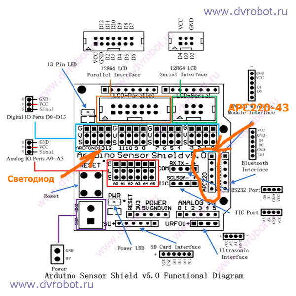

Имеется ардуино, Датчик –щит Arduino V5 : (dvrobot.ru/shop/i121.datchik_schit_arduino_v5.htm),беспроводной модуль  APC220-43 :(http://dvrobot.ru/shop/i70.besprovodnoy_modul_apc220-43_sovmestimyy_s_ar...),и вот такой скетч:

подключал по инструкции : (http://dvrobot.ru/apc_220) но вот что то не горит светодиод,подскажите пожалйста ,может я что то не то делаю?

Подключал так:
/sites/default/files/u3648/121-3_0.jpg
Настраивал так, как написанно здесь: http://dvrobot.ru/apc_220
только вместо монтажной платы Датчик –щит Arduino V5
модуль закреплён у меня за (com 8)что для ардуино ,что в диспетчере устройсв компьютера!
Попытался включить светодиод -НЕРАБОТАЕТ !

настраивал оба модуля и  com порт у меня 8й что в диспетчере устройств,что для дуины после отключения от USB.
на мониторе порта показыват www.dvrobot.ru ,только светодиод не горит!
maksim
Зарегистрирован: 12.02.2012
Тоесть вы хотите сказать, что когда отсылаете букву A (лат.), то в ответ приходит www.dvrobot.ru , а когда отправляете букву B (лат.), светодиод ни на шилде ни на самой дуине не загорается на полсекунды?
maodzi87
maodzi87 аватар
Зарегистрирован: 18.11.2012
совершенно верно

сейчас пробовал всё отключить и заново всё подключить и настроить ,светодиод горит но оооочень тускло ,что еле заметно-странно как то!
maksim
Так конечно, в Сетап добавьте пинМод(светодиод, АУТПУТ);

пропишите пожалуйста как точно наглядно понятней будет мне,а то я недавно начал с дуиной возиться!)
Вот так?
int val = 0;
int svetodiod = 13;
pinMode(1, OUTPUT);
val = Serial.read();
if (0 != val)
if ('A' == val || 'a' == val)
Serial.println("privet alex");
else if ('B' == val || 'b' == val)
digitalWrite(svetodiod, HIGH);
delay(2000);
digitalWrite(svetodiod, LOW);
если так то тоже самое -очень тускло горит!
maksim
А почему 1 ? У вас светодиод на 1 выводе?
pinMode(svetodiod, OUTPUT);
maodzi87
maodzi87 аватар
Ну я же новенький ,чуть подтупливаю,а сейчас доперло что нада пин13 вписывать)))) ,Спасибо  Вам Максим огромное ,не первый раз выручаете!
