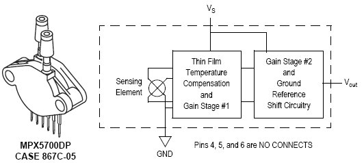

Доброго времени суток, дорогие друзья. Я человек начинающий в области электроники, но учусь быстро. Прошу строго меня не судить за, возможно, глупые вопросы.
Заказал из поднебесной интегрированный датчик давления с температурной компенсацией и калибровкой MPX5700DP
На него существует даташит http://catalog.gaw.ru/index.php?page=component_detail&id=26388
В даташите распиновка такая:  1- Vout   2- Ground   3- Vcc   4- V1   5- V2    6- Vex
1, 2, 3 пины понятны, а вот как разобраться что такое 4, 5, 6? Помогите люди добрые!

Похоже Vex - это напряжение опорное ,а V1 и V2 -это как раз выходы обеих каналов..
Получается ,что Vex подключаем к + ,а V1 и V2 на вход АЦП м/к..

  Позвольте, а разве в даташите на странице 1, справа внизу, в таблице "PIN NUMBERS" не указано, что  выводы  4,5,6 - выводы внутренней схемы и к ним не НЕ НУЖНО подсоединяться?

значит получается, что можно напрямую к ардуино подключить 1, 2, 3 пины и все? Ну через конденсаторы. Это очень радует, что не надо изобретать велосипед.

ну там в даташите на стр.3 нарисованы конденсаторы. я так понял, что надо через них, или нет? просто прямиком на пины ардуино?
gena
Зарегистрирован: 04.11.2012
  Ну так не "через", а как на схеме. Это фильтры: по питанию и от помех на выходном сигнале. Возможно вместо 470 пФ лучше будет поставить ёмкость поболее, но это уже по результату измерений (длина проводов, монтаж, ...).

Уважаемый, gena, может Вы тогда и объясните мне, пожалуйста. Вот на схеме выводы от конденсаторов подцелять к земле? Или нет?
gena
 Нижние, по схеме, выводы конденсаторов соединить с GND Ардуины (т.е. к земле).

Спасибо!!! Теперь все понятно))) Как раз сегодня сбегал купил конденсаторы. Сейчас буду паять. Еще раз большое спасибо всем откликнувшимся!!!
