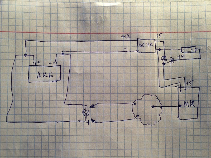

Есть ардуиновская плата. Аналоговые входы 0..5В
Ардуина запитана от батарейки (с DC StepUP преобразователем) и может питаться от автомобильного аккума тоже через DC-DC конвертер. Обе точки сводятся в одну через диоды шоттки.
В случае питания от аккумулятора общая масса с машиной есть.
В случае от батарейки общей массы с машиной нет.
Надо померить напряжение в сети автомобиля (стрелочки к лампе) с учетом возможной перепутанной полярности на щупах.
Внизу на картинке облачко - это как раз та схема, которую я никак не могу понять. От нее на аналоговый вход ардуино должно прибыть 0..5В, что должно соответствовать исходному диапазону измерения -15В..+15В. то есть исходный 0 в средней точке должен выглядеть как 2.5В
Если я правильно понимаю, есть 2 варианта.
1. Поставить делитель на резисторах, который напряжение АКБ опустит до -2.5..+2.5В и просуммировать это с +2.5В от самой ардуины
2. Собрать это все на операционном усилителе
Но тут я зависаю намертво ибо никак не могу понять что делать с общей массой. Если полярность соблюдена, тогда "-" с АКБ можно соединить с "-" батарейки и вроде все просто.
А если полярность перепутали?
В общем, просьба помочь со схемой в облаке.

если минус принимаем за землю - то не правильно говорить должно прибыть 0..5В, что должно соответствовать исходному диапазону измерения -15В..+15В. то есть исходный 0 в средней точке должен выглядеть как 2.5В
резистивный делитель - это ваше облако - делительнужно рассчитать чтобы 0.......+16 V приводились к 0.....+4,8 V
от этого защита - питать через предохранитель и поставить относительно мощный диод во всиречном включении

Не,  это не решение.
Во-первых, если поставить тот же диод шоттки, падение напряжения на диоде уже будет само по себе, так что конечное значение напряжения получится "где-то там плюс минус". Но это хрен с ним.
Задача в идеале получить осцилограмму. Ну, или, к примеру, вычитать некий автодевайс, который по двум проводам выдает сменную полярность (та же сигналка, например). То есть задача не ограничиться только положительной полярностью, а иметь возможность именно биполярного измерения

Предохранитель не успеет ничего спасти.
В любом случае всегда подавайте сигнал на вход куда могут попасть напряжения выше 5 Вольт и ниже 0 последовательный токоограничивающий резистор. 10- 100 килоом. И при мегаомах входного сопротивления он никак не повлияет на ваши сигналы. А диоды на входе уже есть.

поставить диодный мост на шоттки (тогда при измерениях будет пофиг на полярность) и при измерениях учитывать падение напряжения на диодах - оно же фиксированное.
Не?

Оно не только не фиксированное, он нелинейное, зависимое от тока и температуры.
Поищите по форуму, недавно выпрямляли и масштабировали

Сигналка, 2 провода. Ипульсы сменной полярности. Штатными средствами длительность импульса померяете?
В общем, я хочу себе сделать автомобильный пробник, упрощенно осциллограф.

Резисторный делитель (2 резистора) между измеряемым напряжением и опроным напряжением AREF или питанием МК.
http://roboforum.ru/forum11/topic5178-15.html
Цитата:
А если еще 3-й резистор 5 кОм пустите с 0 на вход АЦП, то сможете мерить от -200 до +200 вольт.

Может я чего и не понял, но при общей земле (питание от АКБ) второй щуп (GND по умолчанию) просто не нужен. В противном случае, полная гальваническая развязка устройства и всегда 2 щупа. А входная схема без изменений. и я бы добавил параллельно R2, R3 диоды шотке (Ucc + Uшотке и Ugnd - Uшотке) для зашиты от превышения диаппазона измерения (пробой статикой на пример). Можно поставить (от затупов) предохранитель на земляной щуп.

Гриша, в том и дело, что у Т.С. чётко оговорено, что "В случае питания от аккумулятора общая масса с машиной есть.
В случае от батарейки общей массы с машиной нет."  Как он обойдёт это без гальван. развязки не известно..

   После, многократного, перечтения и анализа схемы поста #1 ТС, сформулировалось такое техническое задание. Нужна такая схема (облако), чтобы вольтметр, собранный на плате Ардуины, измерял напряжение в нужной цепи и при этом человек не задумывался о том, в какой полярости подключать измерительные концы к нужному месту измерения. Поскольку плата Ардуины гальванически никак не связана с шасси автомобиля, то измерения могут быть  двуполярные. Зачем так надо - не наше дело (может человек хочет сделать голосовую озвучку результата измерения). Топик стартер, я правильно понял вопрос темы?

По моей схеме на данный момент: 2 делителя, питание от батарейки, наличие гальванической развязки, замер происходит в 2 аналоговых порта дуины. По сути дифференциальное измерение.
Для гальванически связанной системы единственный вариант общей массы и измерение напряжения в 1 порт через делитель.
Автоматизировать сие можно через реле с НО-НЗ, но это как-то мутно.
Более простого варианта единой схемы чтобы "ни о чем не задумываться" пока не нашел

Первый преобразователь, который 12-5.1, с подстройкой. На нем честно выдаются 5.1 вольта в диапазоне 11.7-13.5, я проверил.
Преобразователь 3.7-5.1 без подстройки. На выходе выдает 5.4, но подтягиваю стабилитроном до честных 5.1. Если там какие-отличия и есть, то минимальные.
То есть приведение опорного напряжение к некоей логической единице сделать не сложно. Тем более, что стабилитрон можно влепить вообще на входе в ардуино сразу для двух источников.
Остается проблема некоего электронного ключа чтобы не использовать реле для развязки схем измерений.
Я уже перерисовал стопицот вариантов, но никак не удается свести все в единую схему. В итоге вообще запутался с полярностью и массой. Посему и обратился к коллективному разуму собрать воедино некую, пусть не шибко калиброванную, но схему.

Если всё это питается от батарейки и не имеет общей земли то тогда для измерения разности напряжений  вам нужно два одинаковых нарисованых вами канала. На два аналоговых входа. И в программе вычитайте от большего меньшеею Вот вам и диффвольтметр.
Правда  чувствительность никакая на нашем 10 бит АЦП ( ваш входной делитель 100 / 1.25  = много , почти в 100 раз.......) (5/4=1.25 килоома)
Я примерно так к четырёхпроводному лямбда зонду подключаюсь. Но там общая земля и не больше 5 Вольт и сигнал без делителей. А просто чтобы не думать о полярности.

Это не мой делитель ;) Я у себя поставил ограничение 15В и деление идет 1/3. С учетом полярности пусть будет 1/6
5/1024*6 = 0.029
для диапазона 0..+20 делитель будет 4, биполярный 8
ну пусть будет точность 0,05В.
Более, чем достаточная точность для измерения в машине.

а) посты17 и 19 вам в помощь. Там делитель на резисторах  и немного защиты входа. Второй провод на "-" контроллера.
б) или делайте гальваническую развязку по питанию от аккумулятора или питайте только от батареи. Иначе задача требует значительных знаний электроники.

Ну, собственно, к варианту гальванической развязки я уже и пришел. Это просто быстрее ;)

возможно даже единственно верное решение: DC-DC с развязкой -> стабилизатор напряжения иначе значительно ухудшите точность измерений т.к. 5в в опоре делителя

По поводу гальванической развязки только один минус - так как хотелось уместить всю эту трахомудию в относительно компактный корпус, взял готовые заводские dc-dc преобразователи. Специально нашел в формфакторе 15х20х5мм, зарядник для аккума такоого же размера, все вышло очень компактно.
Теперь надо либо искать что-то заводское миниатюрное с гальванической развязкой (но пока не нахожу), либо плюнуть на компактность и собирать самому.  Хотелось бы первое

на пример http://www.chipdip.ru/product/fdd03-05s4/
по параметрам нужно подумать/посмотреть... можно вообще замарочиться и транс на феррите намотать самому. у dc-dc  стоит микруха и на нее можно найти даташит, там есть типовая схема включения с трансформатором (много где встречал, у этой может и нет, но сделать можно). только это еще кучу вопросов вызовет...

На старых (те что с BNC) 10-ти мегабитных сетевых картах обычно стояли развязывающие преобразователи. Такой чёрный прямоугольник размером примерно 10х20х40 мм. Вход 12 Вольт - выход 9

НАШЁЛ!!!!! http://www.ebay.com/itm/DC-DC-Converter-Isolated-Power-Supply-In10V-16V-...

Зарегистрирован: 28.12.2013
Гриша пишет:
Эмм. как-то  не вяжется описание. Если она 3вт потребления, при кпд 68% она должна выдать 2Вт. При стабилизированных 5В это получается 400мА. Откуда заявленные 500?
К тому же в заголовке dc-dc, а в тексте "Входное напряжение AC: 9...36 В (Номинальное: 24 В)". Или это я слишком вредный? :)
Гриша
Зарегистрирован: 27.04.2014
boomych пишет:
это лишь адрес где можно посмотреть... кроме того,  AC скорее всего DC,  очипЯтка, коих встречается много. Я всегда проверяю параметры, находя даташиты.
