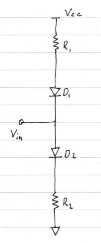

Нужно собрать очень компактную схемку чтобы:
при отсутствии сигнала горел зеленый светодиод
при наличии сигнала зеленый должен тухнуть, а красный гореть

MrFlanker
Зарегистрирован: 16.01.2018
Так схема то неверная.
Есть сигнал - горит красный, зеленый потушен
Нет сигнала - горит зеленый, красный потушен
Здесь D2 горит все время.

Arhat109-2
Зарегистрирован: 24.09.2015
Объединение затворов на комплементарной паре мосфетов для АО4606 помнится считал А5021, в теме про драйвер моторов. При недостаточно крутых фронтах из-за емкости переходов сквозной ток там получался что-то под 36А с 12в питающего .. а так, ничего, как идея - схемка верная.. управление затворами стоит делать раздельное: сначала выключаем тот, что включен, "ждем" хотя бы 0.5мксек и только потом включаем нужный. Иначе "сквозняки" обеспечены (фронт не бывает строго вертикальным, да и переход переключается какое-то время).
Может как-то так (рисовать нечем):
вход - к нему цепляем встречно и параллельно друг другу 2 светодиода (красный и зеленый) одной стороной, второй конец которых цепляем к резистивному делителю (его средняя точка) R1,R2 который сидит промежду питания и земли.
Вход "0" (на земле) -- ток от питания, через верхний резистор делителя, открытый светодиод (только один открыт) и через вход на землю. R1 - ограничитель тока.
Вход"1" (на питании) -- ток от него, через второй диод и резистор делителя R2 на землю. R2 - ограничитель тока.
Вход "Z" (обрыв, отключен) -- .. а нет тока, ничего не горит.
Если последний вариант не катит, то нужен стягивающий резистор, как написано раньше.
