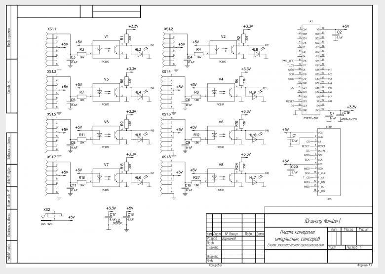

Приветствую. Пилю на ESP32s ( M5Stack если точнее ) 8ми канальный измеритель. Сигнал по линии длиной 3 метра, используется USB шнур с не заземленным экранированием ( не смог его припаять к земле, там алюминиевая фольга ), поступает от датчиков измерения потока жидкости.
Каждый канал зашунтирован резистором 6.8 кОм на +3.3V и конденсатором 100nF на GND

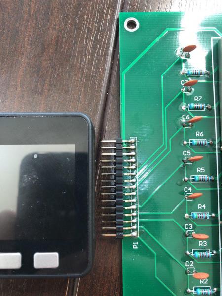

плата с контактами выполнена в отдельном форм факторе и подключается к ESP32s через 15 пиновый разъем:
В качестве разъема для подключения датчиков выступает RG45 ( Ethernet port )
Подключив все 8 датчиков увидел множество ложных срабатываний. Покурив маны в интернетах уменьшил сопротивление резисторов до 680 Ом, так как решил что на входе сильные токи помех. Это не помогло.
Более того если отключить от платы все датчики, то помехи все равно проявляются. Контроллер ловит сигнал которого нет.
Больше всего срабатываний если касаться пинцетом входного канала. Но срабатывание происходит даже если касаться пинцетом GND или +3.3V
Причем срабатывание на сигнал происходит практически по всем каналам.
Как лечить сие я понятия не имею. Второй день читаю интернеты и понимаю что уже ничего не понимаю. Буду признателен за любой дельный совет.

Моё мнение - плохая разводка платы. У меня была такая же беда когда тестил проект на бредовой доске, здесь уже описывал проблему, но впринципе то же самое. Когда перенёс на плату с заливкой пустых областей землёй, хорошей фильтрацией питания (3300uF + 4.7uF(керамика) + 0.1uF(через каждый сантиметр) + 33pF + 10pF) всё стало ровно

UPD
1. перерезал дорожку к каналу 1. Все каналы кроме первого продолжают ловить помехи . На первом постоянно ноль. Значит через сам контроллер и его обвязку помехи не идут. Вся бяка происходит на плате расширения.
2. выпаял конденсатор С8 ( он идет от восьмого входа на землю ). Кол-во помех на восьмом канале уменьшилось почти в 10 раз. На всех каналах ( кроме перерезанного первого ) 200-300 импульсов ( вожу пинцетом по земле ) на восьмом 10 импульсов
3. мультиметр не показывает никаких отклонений напряжения на входе GPIO постоянно 3.384V а импульсы контроллер продолжает считать.
4. в разрезанную цепь канала 1 впаял резистор 330 Ом. Кол-во помех упало в 5 раз на первом канале. Но нет дома датчика чтобы проверить как отразится это на измерении реального сигнала
5. эмпирическое наблюдение. Кол-во ложных импульсов на каналах все таки разное. максимум на GPIO 16, на GPIO1, GPIO 17 и GPIO 2 одинаковое и меньше почти в полтора раза чем на 16м. Меньше всего на GPIO 35 и GPIO 36 ( на последних двух в три раза меньше чем на GPIO 16 ) С чем связано не знаю.
6. от номинала подтягивающего резистора помехи не зависят между 330 Ом 680 Ом и 6,8 кОм заметной разницы я не обнаружил.
Учитывая п.2 помехи идут с земли через конденсатор в канал. В случае возбуждения через +3,3V возможно через внутреннюю обвязку контроллера или аккумулятор или накопительные конденсаторы 6600мкФ
7. Кол-во помех в каналах при отключенном БП и работе от батареи значительно меньше чем при работе от БП ( обычная зарядка для телефонов ).

progman, по-моему вы  понапрасну теряете время. То, что вы сделали - это "парадный вход" для помех и наводок.  Вы сейчас наступили на грабли, по которым до вас прошла "армия" самодельщиков. Даже тут, на нашем форуме, уже с десяток тем о ложных срабатываниях прерываний.   Делайте всё заново, и по-уму. Обратите наконец внимание, что почти у всех датчиков промышленного уровня имеется токовой выход.  А все интерфейсы обмена имееют дифф. линию  -те же USB, RS-485, CAN, Ethernet .  Даже компьютерные шины Sata и  PCI-Express,  -они таки тоже дифференциальные.  Это ведь о чём-то должно говорить вам, да?

PS плату делал как раз не я. На фрилансере размещал заказ, и мне там один самоделкин и слабал. После оплаты разумеется в лучших традициях слился. Я бы и рад довести до ума и бюджет позволяет, но я полный нуб в схемотехнике. Я программист - мне софтовой части больше импонирует. Электрон от иона отличу, как p-n переход работает даже знаю, но на этом всё.

"выпаял конденсатор С8 ( он идет от восьмого входа на землю ). Кол-во помех на восьмом канале уменьшилось почти в 10 раз. На всех каналах ( кроме перерезанного первого ) 200-300 импульсов ( вожу пинцетом по земле ) на восьмом 10 импульсов" - настораживает.
0. Поводите пинцетом по земле и питанию контроллера - будут ли помехи и если не будет, то
1. Все таки проверьте землю на переходной плате - хорошо ли она прибита к земле контроллера.
2. Воткните керамику 0,1мкф между +3,3 и землей на переходной плате.

Мне полностью переделали плату. Все работает идеально. Для каждого канала свой RJ45  три провода на датчик.
первая партия уже пошла на тесты
