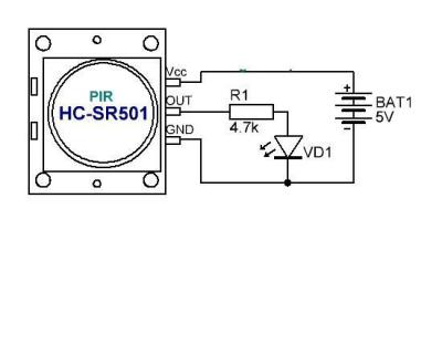

Помогите пожалуйста, купил датчик
Подключил питание +5 В. На VCC подключил +5 В; GND подключил -5 В; OUT подключил (+) СветоДиод  3В; GND подключил (-) СветоДиод 3В;
как только подаю питание диод сразу светиться и не гаснит, в чем проблема, может я чтото не так делаю? Зарание спасибо.

Если схема примерно такая
и при подаче питания светодиод постоянно горит, то похоже на проблемы с самим датчиком.
Либо проверьте, как выставлены джамперы на плате датчика.

все я разобрался, просто регулятор стоял наверное на 300 сек, и наверное я не ждал 5 мин., когда перекрутил в другую сторону то он нормально через две- три сек. погосал, и при движении опять загорался, спасибо за внимание. А схема такая только без резистора.

Ааа, точно, там же ещё две крутилки на плате..
