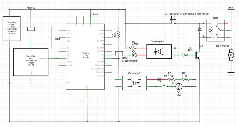

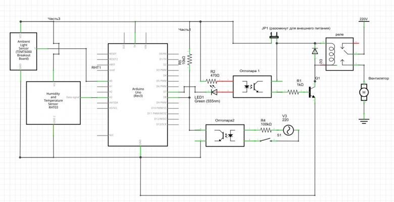

наваял схему (первый раз в жизни, так что не пинайте)
исходник тут, схему релейного модуля нашел где-то на этом же форуме.
хочу мнение уважаемых экспертов, полетит ли птица?
PS: помимо датчика влажности добавил датчик света (для коридора).

bwn
Зарегистрирован: 25.08.2014
Я бы R4 разбил на 2 по 50кОм и поставил на два провода. Для оптопары без разницы, а вас от мелкосхемы 220 не звезданет.

датчик1, датчик2, два резистора, электролит, ардуина и http://www.ebay.com/itm/1pcs-5V-2-Channel-Relay-Module-for-Arduino-PIC-ARM-DSP-AVR-Electronic-/251361854321?pt=LH_DefaultDomain_0&hash=item3a86558371
электролит на выход оптопары - сгладить импульсы 50 Hz
последовательно R4 нужен диод  для защиты СД оптопары от обратного 220
S1 - чем управляет ?

если S1 это геркон на двери - то зачем оптопара2 и R4, да ещё 220 V ?
axill
Зарегистрирован: 05.09.2011
оптопара в цепи управления реле лишняя, транзистор можно напрямую через ваш резистор подключить к выходу ардуины

S1 это выключатель света на стене. Сейчас к нему в паралелль лампам подключен вентилятор. Модуль с реле на 5V и оптопарой у меня уже есть.
Собственно на схеме первая оптопара+ реле со всей обвязкой это готовый релейный модуль и есть. Трембо же писал, что оптопара лишней не бывает )
Вторая оптопара ловит сигал, что лампа включена и передает его ардуине. А та с задерэкой включает вентилятор через релюху.
геркон пока решил не рисовать, это просто сухой контакт на любом дискретном входе.
про двойной  резистор понял, еще забыл диод для защиты второй оптопары, как ранее тут советовали.

Да.   А лучше SSR поставить вместо всего этого( в нём даже светодиод индикаторный присутствует).
По второй  оптопаре: резистор высоковольтной части делим на несколько- все уже поняли зачем. У проца уже есть внутри резистор на питание- просто включаем его. ну и кондёрчик (0.1-1.0 мкф)на этот пин для сглаживания пульсаций, а вот для разряжать кондёр нужно через резистор.( 470-1000 Ом в коллектор оптрона.)
А можно ничего этого  и не делать, если часто опрашивать вход всё равно очень скоро нарвёмся на импульс. А так как временнЫе параметры девайса вообще не критичны всё это не имеет практического значения. Но я бы с кондёром всё-таки делал.

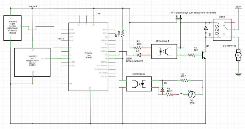

Добавил разделил резюк на два по 50 Ом + диод. С диодом непонятки. Кто говорит последовательно с резюками, кто параллельно навстречу светодиоду в отопаре... Как надо то?

я бы всё-таки заменил оптопару2 и всё правее на
и резистор

Диод  параллельно диоду оптопары в обратной полярности. Резисторы не 47 ом а 47кОм (иначе будет БАХ). И второй лучше к катоду оптопары после выключателя. Этим вы только личную безопасность повышаете.
bwn
А предложение SU-27-16 все таки более толковое. В том числе и 220 с платы ликвидируете.

это самое страшное рядом с МК - 220 V , да ещё помещение с влажностью :(
safari
Зарегистрирован: 02.02.2015
ну как бы слева лайтсенсор это оно и есть: LDR + резистор, уже заказал на ебее вчера. но я уже настроился на оптопару, как-никак два дня рисовал )))
так правильно?
