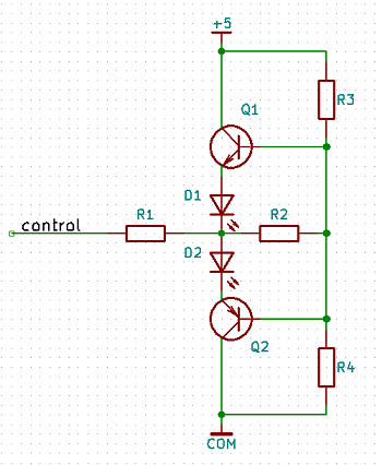

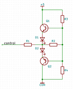

Если не жалко тока питания, который будет расходоваться даже при погашенных светодиодах, то можно так:
Управление по одному проводу "control" напрямую от пина МК.
- Если пин настроен на ввод, то оба светодиода погашены.
- Если пин настроен на вывод и на нем 0, то горит D1.
- Если пин настроен на вывод и на нем 1, то горит D2.
- Если пин настроен на вывод и на него подан меандр частотой герц в сто или более, то горят оба.

Нарисованы два светодиода. К ним подходит один управляющий провод. Что тут непонятно?

и как тут led2 зажечь ?

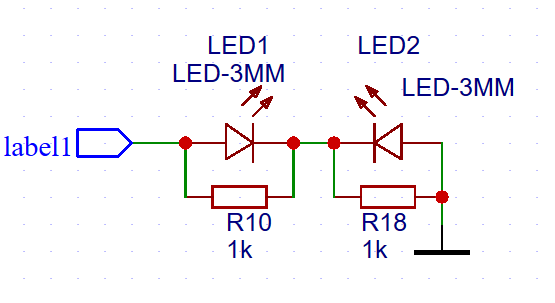

triac
triac аватар
Зарегистрирован: 03.05.2018
Logik пишет:
Чего ж  угадайка. Четко написано
Последовательное соединение диодов
У меня в схеме диоды соединены последовательно. Просто начало и конец цепочки из двух последовательно соединенных диодов замкнуты. По аналогии с теорией струн, где струна может быть или отрытой, или замкнутой, у меня диоды соответствуют замкнутой струне.
А вот y вас в схеме диоды включены навстречу друг другу, хотя в заголовке ясно написано, что они должны быть соединены последовательно.
К тому же в вашей схеме светодиоды могут выгореть, потому что они плохо держат обратное напряение. Обычно у них предельно-допустимое обратное напряжение всего 5 В.  Вот подадут на цепочку +12 или -12, они и выгорят.
Поэтому ваша схема нуждается в доработке. Ход мыслей у вас правильный, но вы не все нюансы учли.
А вот в этой схеме учтено все:
- светодиоды включены последовательно,
- обратного напряжения на них вообще никогда нет
- когда светодиоды выключены (порт настроен на ввод), ток потребления намного (в десятки раз) меньше, чем в первой схеме
- резистор R1 хорошо защищает вход МК от помех, для этого R1 надо расположить поближе к МК, и уже от него тянуть длинный провод к светодиодам

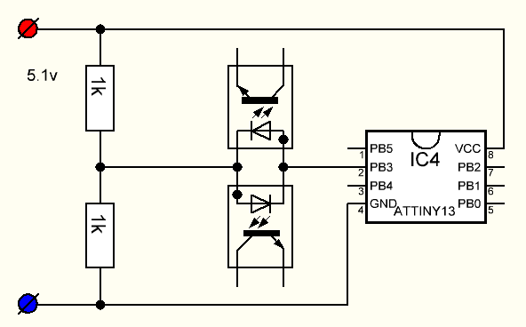

hugoboss317
Зарегистрирован: 21.03.2013
Logik пишет:
Подать отрицательное относительно земли напряжение, как же еще.
А это как? Куда отрицательней земли? Или как в RS232.
Кто собирал в железе два "светодиода" одним пином управлять? Какие нюансы?
У меня получится сборка, прошивка и установка. Возможности отладки не будет.
Подключил, я бы назвал, параллельно-встречно.
#define on1 {PORTB |= 1<<6;    DDRB  |= 1<<6;}
#define on2 {PORTB &= ~(1<<6); DDRB  |= 1<<6;}
#define off {DDRB  &= ~(1<<6); PORTB &= ~(1<<6);}
  on1;
  off;
  on2;
  off;
   delay(2000);
На столе вроде мигают. Какие подводные камни могут быть?
