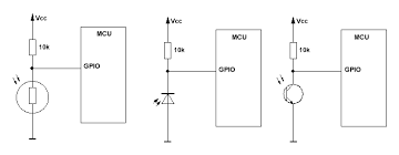

Logik
Зарегистрирован: 05.08.2014
Точно как и обычный фотодиод, в обратном смещении. Начните с простого варианта, https://encrypted-tbn3.gstatic.com/images?q=tbn:ANd9GcR1a4juDHJPtUu8BuQ4... - посредине. Сопротивление подбирайте из больших номиналов, более 50-100кОм и до 1МОм. Это от входного тока контролера зависит, с ним не всё ясно. Не пойдет схема - усложняйте, вариантов много - https://www.google.com.ua/search?q=фотоприемник&client=opera&hs=fJ9&biw=1024&bih=502&source=lnms&tbm=isch&sa=X&ei=7jg9VcHVB4egPeCVgPAN&ved=0CAYQ_AUoAQ#tbm=isch&q=%D1%84%D0%BE%D1%82%D0%BE%D0%B4%D0%B8%D0%BE%D0%B4+%D1%81%D1%85%D0%B5%D0%BC%D0%B0
saftik
Зарегистрирован: 08.04.2015
Logik пишет:
спасибо я уже находил сегодня вариант со светодиодом, там светодиот через резистр подключен к 2 и 3 пину ардуино сначало подаеться ток потом пин меняеться на вход. короче целая история.
с операционным усилителем тоже смотрел, но это вариант отпадает. так как задача сделать устройство без дополнительной обвязки.
и еще мне почемуто кажеться что оптопара на светодиоде не будет давать нормальной работы потому как там появляються всякие левые токи.
пробовал сегодня на двух синих светодиодах,
потом прочитал что лучше всего бодходи зеленый диод для излучателя и оранжевый для приемника
