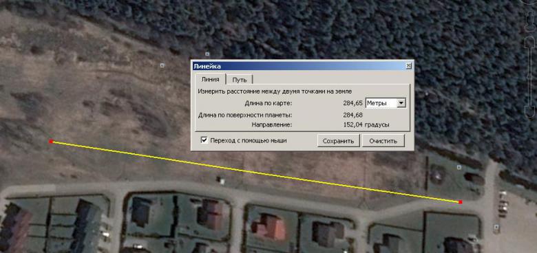

Проверял дальность - мой V222  летает на 250-300 метров и  вверх и по горизонтали.

Стоковый V222 без переделок и настроек антенн. там на плате без усилителя.
http://www.banggood.com/Wholesale-Http--Or-Or-Www_banggood_com-Or-Wholes...
С усилителем нет смысла так как и так далеко летает, один даже совсем улетел и не нашёлся... Поэтому и пульт остался.
