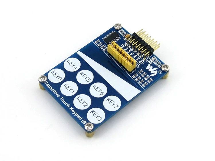

Пытаюсь найти модули сенсорных слайдеров, но пока безрезультатно.
Хочется примерно такое, как на рисунке слева:
Удалось найти:
https://aliexpress.ru/item/4000844552384.html
но лишние кнопки, следовательно, не подходит по габаритам.
https://aliexpress.ru/item/32962542742.html
но есть слишком много непонятных вещей:
- 2.4 ГГц - не тот интерфейс, который обычно используется Ардуино,
- для меня не очевидно, что, если снять корпус, запитать от сети и поместить в свой корпус, при этом сохранится работоспособность.
Собственно, сабж.

А если использовать обычный тачпад от ноута? Он легко цепляется к ардуине, можно за счет накладки из одного двумерного сенсора сделать несколько линейных.

Насколько я понял, тачпад прикидывается обычной ps/2 мышью, т.е. взаимодействие с ним, действительно, не должно составить проблем.
А вот с идеей организовать на одном тачпаде несколько слайдеров - она, конечно, тоже очень интересная, но в рамках "мышиного" интерфейса я не очень представляю, как это можно сделать.

Насколько я понял, речь идет не о пассивном резистивном тачпаде, а об активном с интерфейсом мыши ps/2. Насколько я понимаю, мышь в принципе не выдает абсолютных координат, а только перемещение. Т.е. никаких X и Y нет, есть только dX и dY, а по ним невозможно определить, в какой части тачпада было касание.
Но использование резистивной сенсорной накладки на экран (без самого экрана) - другая хорошая идея.

Вопрос конечно интересный... Насколько я понимаю, можно и абсолютные координаты получить. Видел несколько вариантов подключения тачпада к ардуине, но тонкостей не помню.  А сколько нужно всего слайдеров? Вообще (некоторые) тачпады поддерживают распознавание нескольких пальцев, например можно различать движение до трех пальцев одновременно. У других есть выделенная зона для  вертикального скороллинга, а у некоторых и для горизонтального. Если тачпад поддерживает мультитач, то можно, например распознавать отдельно три различных движения по вертикали, и три по горизонтали (а то и по диагоналям), в итоге можно, если повезет, до 12 линейный слайдеров сэмулировать.
Вопрос заключается не в том, какие еще диковинки среди тачпадов существуют в природе, а в том, которые из них можно подключить к Ардуине.
Если тачпад электрически эмулирует ps/2 мышь, то, очевидно, его подключить можно, а если какие-нибудь хитрые закрытые протоколы, то возникают резонные сомнения.
