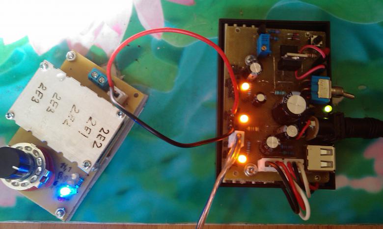

karl2233
Зарегистрирован: 05.07.2015
ТС, на линейном стабилизаторе собери - это избавит от возможных ВЧ помех по питанию от импульсника.
я себе такое сваял (+ регулируемая защита по току на полевике) и горя не знаю.
взял БП на 12 Вольт и 2А.
поставил LM317 для получения 7,2 Вольта для UNO.
паралелльно ей L7805  для 5В, после неё маломощный(на 100мА) стабилизатор на 3,3В.
защиту по току собрал на операционнике+полевик и настроил на ток срабатывания 1,4А(стабилизаторы расчитаны на 1,5А)
напаял разъёмов и вуаля. дешево и сердито.
а зарядную часть не трудно добавить на TP4056, места хватает(верхний левый угол платы совршенено свободен).
