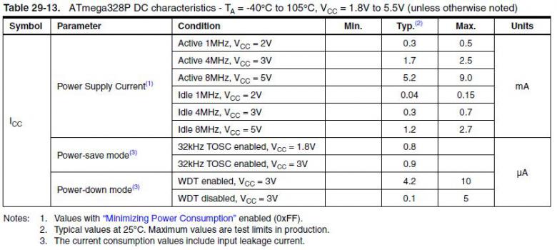

dimax
dimax аватар
Зарегистрирован: 25.12.2013
O'NeiLL, 509 страница даташита, Figure 35-2. ATmega328P: Active Supply Current vs. Frequency (1MHz - 20MHz)
Судя по таблице для 16Мгц тактовой и 5 вольт питания ток потребления порядка 10мА.

Gres
Gres аватар
Зарегистрирован: 26.03.2013
http://m.alldatasheet.com/datasheet-pdf/pdf/313560/ATMEL/ATmega328P.html
Страница 304, электрические характеристики.

dimax
dimax аватар
O'NeiLL, всплеск гарантированно будет, только не от контроллера, а от конденсаторов в цепи питания оного. Наверное вы не правильно поняли профессора :)

ты так ничего не понял - ты должен на основе документации к данному контроллеру аргументировать несостоятельность требования к проекту, т.к. в документации параметр "ток запуска(инициализации)" отсутствует или не принимается значащим, т.к. существует парамер "максимальное энергопотребление", который может превышать параметр "ток запуска" или включать этот параметр в себя.

тебе не нужно бодаться - просто используй параметр "максимальное энергопотребление".
